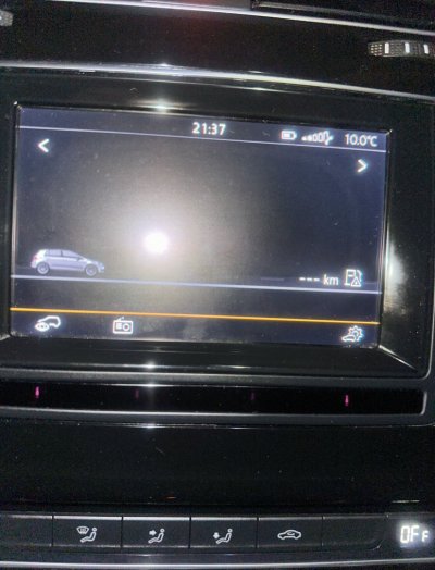

Herkese iyi günler arabama birkaç özellik açtım sürüş bilgisi menüsü hata veriyor araçun log değerlerini almıştım multimedya 5f menüsünün kendi orjınal kodlarını yükledim gene aynı en son da ek yakıt açmıştım ondan mı oldu acaba

Kodlari geri yukledikten sonra reset atin
Yükledim gene aynı sorun düzelmedi
Orijinal kodlardan kastınız long coding kodlaması ise bir işe yaramaz; adaptations haritasında bir yanlışlık yapmış olmalısınız.
menu_display_board_computer,activated
menu_display_board_computer_over_threshold_high,activated
Aynen off road menüsünü açmak istemiştim olmayınca tekrardan kapattım orda bi sıkıntı oldu herhalde
