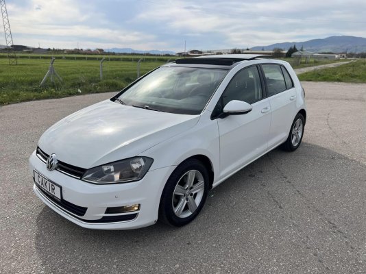

Aracımın ilk hali (Galerinin çektiği ilandaki fotoğrafı)

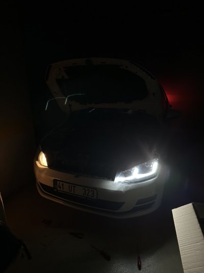

Daha sonraki hedefim J tip led farları takmaktı ama orjinalleri maalesef ülkemiz şartlarında çok pahalıya geliyordu bende mecburen replika farlardan satın almak zorunda kaldım, araştırmalarıma göre SY markasınının diğerlerinden iyi olduğunu söylenmekteydi ve bende SY marka çift J ön led far aldım. Soket sokete uyumlu oldu montaj sırasında herhangi bir problem yaşamadım montajlarını kendim otoparkta yaptım. Kısa farlar maalesef boş geldiği için Photon Ultimate led taktım kısalara ayrıca sisler sarı sarı sırıttığı için onlara da photon marka led taktım
Montaj sırasında farkı net görebilmek için çektiğim bir fotoğraf.

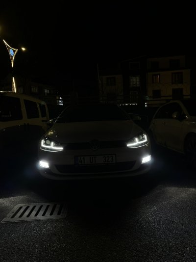

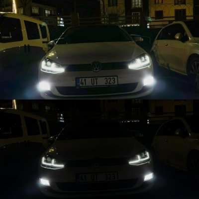

Tüm değişimleri yaptıktan sonraki durumu bu şekildeydi.

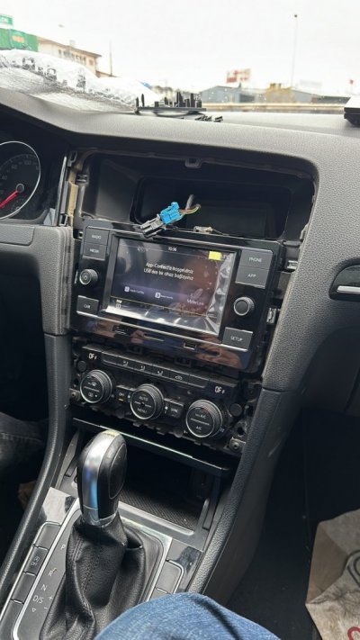

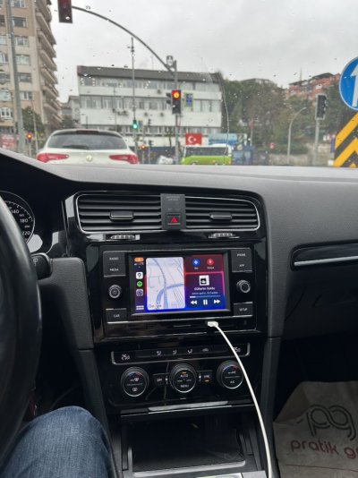

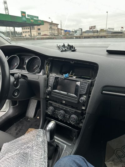

Şimdi sıradaki hedefim multimedya değişimi olacaktı ama Mib üniteler malesef çok pahalı olduğu için alternatif RCD330 a yönelmek durumunda kaldım kısa bir araştırmanın ardından yolum @zulalyol ile kesişti kendisi sağolsun bu konuda bana çok yardımcı oldu montaj için Kocaeline kadar geldi.
RCD 330 montajı yaparken yanında yağmur ve far sensörü montajını da tamamladık kendisi tüm kodlamaları sağolsun iyi bir şekilde yaptı, montaj sırasında muhabbet ederken j farları kendim taktığımı söylediğimde bana onların kodlanması gerektiğini söyledi ve sağolsun kodlamada yardımcı oldu. Tüm bu işlemleri yaparken arka plaka aydınlatmalarımızı da Led'e dönüştürdük.

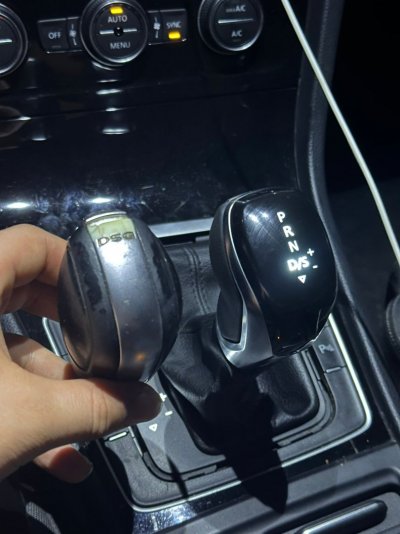

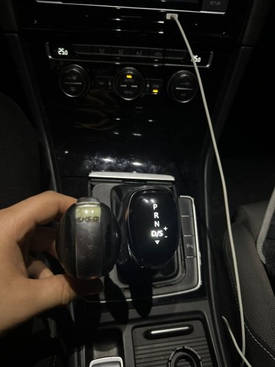

Şimdi sıradaki hedefimizde yeni nesil DSG ışıklı vites topuzu vardı internette bir alışveriş sitesinden temin ettikten sonra kendim montajını tamamladım içinden adaptörleri vs çıktığı için çok kolay oldu.

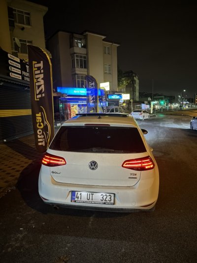

Sıradaki hedef Led stop retrofiti'ydi fakat yine fiyatlar sebebiyle orjinalleri cep yakmaktaydı birkaç orjinal fiyat araştırmasından sonra mecburen replika stoplardan almak zorunda kaldım ve dün akşam montajını tamamladım.
Stopları @ekoman245 abiden temin ettim Vland marka kendisi kodlama konusunda yardımcı olacak ve bu retrofiti de tamamlayacağız.
Fren lambalarında ufak bir ışık sızması mevcut en yakında zamanda kodlama ile onu da halledeceğiz.
