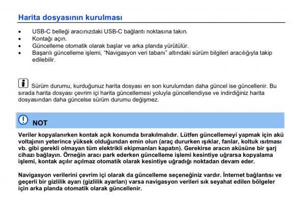

1.0 etsi life paket golfüm mevcut 2021 model. Nultimedya sistemine güncelleme yapacağım fakat bir türlü flash bellek görmüyor. Otg flash aldım 64 gb fat32 formatlarım olmadı. Type c dönüştürücü aldım onunla denedim 32 gb flash takıp yine olmadı. Hepsini fat32 de denedim. Iphone kablo ile bağlayıp carplay falan kullanıyorum. Bu sorunu nasıl aşabilirim 16 gb flash ile mi denemem gerekiyor yada atladığım bir şey mi var ? Flash bellek okumuyor hiç bir şekilde başına gelen arkadaşlar varsa yardımcı olabilir mi? Multimedia görsellerimi ekledim

Güncelleme yapmak için dosyaların olduğu flash belleği takıp ilk resimdeki Software Update menüsünden start update butonunu kullanarak başlatmalısın. Multimedya kapanıp açılacak ve güncelleme ekranı gelecek. videodaki gibi güncelleme yapılıyor. Bu süreçte Araç çalışmadan sadece kontağın açık olması gerekiyor.
