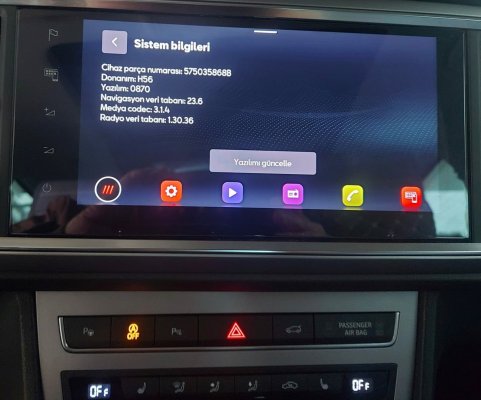

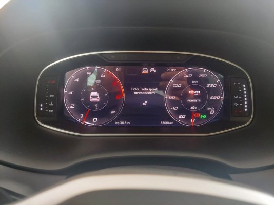

Arkadaşlar aracımda Şerit takip, ACC, gibi donanımlar mevcut. Trafik işareti tanıma sistemi (TSR) aktifleştirmek için lisans nasıl satın alabiliriz online olarak. Kamerası 3Q olan kameralı araçlara kodlama ile açılıyor deniliyor fakat benim A5 kamera 2Q0980653 kodlama ile açılamıyor maalesef swap kodu ile açılır deniliyor. Bu konuda yardımcı olacak var mıdır aramızda?
Aslında Kör nokta da yaptırmak istiyorum ama bu iş daha kapsamlı ve montaj işi olduğu için biraz erteledim. Gezici yapan olursa düşünebilirim tabii ki..
TSR'nin Kodlamasını yapmıştım ama resimde görüldüğü gibi hata vermişti ve tekrar kodlamaları geri almıştım. Sistem bilgileri de eklentide mevcut.
    199.3 KB · Görüntüleme: 25

Teşekkürler. Görüştüm bende Vas 6154 olmadığı için online olmuyor maalesef, araç ya oraya gidecek yada kamera sökülüp kendisine gönderilecek. Eğer kamerayı sökebilirsem göndereceğim artık.
Biraz dikkat ederek çıkartabilirsin...
Son bilgiye göre kamerayı sökünce de olmuyormuş. Araçla olması gerektiği söylendi. Ben uzun yol yapamıyorum maalesef. Istanbul da bana trafik yönünden çok yabancı. Nasip artık gezici yapan olursa yaptırabilirim ancak. İlgilenen herkese teşekkürler.
