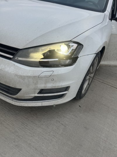

Herkese şimdiden iyi yıllar dilerim. İş çıkışı önüme köpeğin atlaması sonucu aracın farı kırıldı. Kısa zamanda aldığım far fiyatları tek sol far için orijinal 27bin yan sanayi 12 bin valeo 18 bin. Sağlam olan diğer farımda yıprandığı için çiftini değiştirmek istiyorum sizce j far taktırmalı mıyım? Önerileriniz nelerdir? Ankara’da yaptırabileceğim güvenilir önerdiğiniz yer var mıdır?

geçmiş olsun aracınız u veya j led için uyumlu değil soket değişimi ve elektirik işçiliği gerekli. ayrıca kodlama ile arıza kodlarının silinmesi gerekli. trafikte j ledin teki yanmayan sönen çok golf görüyorum bu aralar hiç gerek yok far değişimine gitmek yerine 2 farında camlarını değiştirip üstüne farlar açılmışken mercekleri temizlerseniz hem çok daha ekonomik olur hemde orjinal farlarınızı taiwan üretimi çakma farla değiştirmemiş olursunuz karar sizin.

Anladım hocam. Ancak merceğin dışında bulunan çerçeve ve alt sinyal kısmı da kırılmış buna rağmen far tamiri mümkün olur mu

yapıyorlar diye biliyorum en kötü en ucuzundan çıkma far bulursunuz onun çerçevesi sağlamdır onu kullanırsınız piyasada çok güzel far tamiri yapan yerler var

Ankarada cam değiştiren ve tamir eden firmalar var değiştirip devam edebilirsiniz devir ekonomi devri...

Geçmiş olsun öncelkle,banada camları değiştirmek daha mantıklı geliyor,uzak doğu farlar tam bir muamma.Ben beyendim severek kullanıyorum diyende var,aman aman benden uzak dursun deyip 3 gün sonra sökende var.Ben o riske girmem şahsen,hele farlarım mercekli ve otomatik seviye kontrolüm varken asla.Yalnız cam değişimi fiyatına bakmak lazım 2-3bin bandınaysa ok'eyde 4-5 bine çıkarsa sanki üstünde bir 5-6bin daha koyup içinde tek U yanan orjinal farlardan bakılabilir,ikinci elde bazen saçma uygun fiyata düşebiliyor.Ben şahsen bu farlardan buradan bir üyemize satmıştım 5-6 ay önce 8bine seti,çünkü aynı farın bir tık daha temizini düşürmüştüm 10bine set'ini sarı sitede.

Teşekkür ederim hocam. Mantıklı olan tamşr ettirmek gibi Ankara’da bir kaç yer buldum onlarla görüşeceğim
