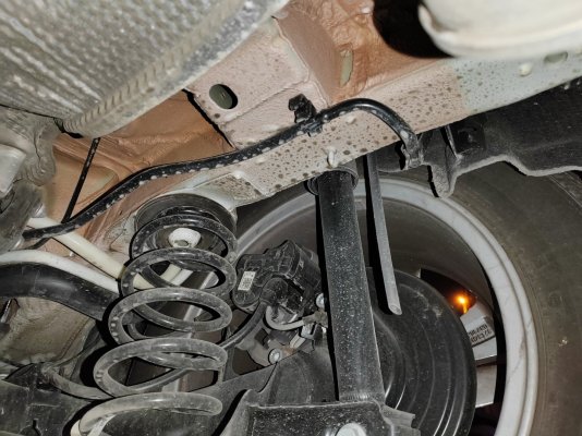

bugün aracın altina baktim
sağ arka tekerin yaninda boşta duran bir hortum var serum hortumlari gibi
acaba su gideri fln gibi bir şey mi
golf 8.5 olan varsa bakip yazarsa sevinirim

Bahsettiğiniz hortum depo dolum kapağı etrafında biriken suyu tahliye etmek içindir.
Teker yanı değil de, davlumbaz arkasında, yani iç tarafta tampon ile davlumbaz arasında olmalıdır.

Tarif ettiğiniz kadarıyla tahliye borusu gibi duruyor.

randevu aldim servise gitcem far ayarida yapsinlar hortumada baksinlar
Bende de var bu hortumdan, birebir aynı tipi bile, cam tavan su tahliyesi ya da depo su tahliyesi.
Oğuz arkadaşımızın dediği gibi, benzin /mazot depo dolum kapağı yuvasının, su tahliyesi hortumudur.
Benzin/Mazot depo kapağının hemen altında ( orada biriken suyun tahliyesi için ) bir delik mevcuttur.
Hortum o deliğe bağlıdır.
Ben ara sıra, ( hava tabancası ile ) o delikten içeri hava basıyorum, hortum içerisinde pislik varsa temizleniyor.

Diğer yerlere yapmanızı önermem. Hafif üfleme olabilir ancak özellikle cam tavan tahliyesi noktalarına hava tutmak olası tıkanıklıkta hortumu bağlantı noktalarından çıkarabilir. Depo kapağı hortumunda ek yok ve kısadır.
