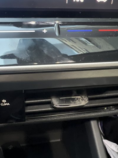

Merhabalar ,
Golf 8.5 aracım da parfüm kokusu araçta olsun diye klima ızgarasının oraya parfüm sıktım fakat hemen boyasını aldı plastik renk değiştirdi sizce bunu nasıl düzeltebilirim daha önce böyle bir sorun ile karşılaşan oldu mu abiler sizlere bir sormak istedim

Resim paylaşırsanız daha doğru bir değerlendirme yapabiliriz?
Parfümde çok fazla aşındırıcı madde varsa belki verniği almıştır. sprey cila yada wax deneyin belki eski parlaklığına kavuşabilir.
Plastik parlatıcı spreyler yada plastik cilaları var belki onları deneyebilirsin.
oto parfümlerini kesinlikle deri,plastik vb yerlere sıkmayın yüzeyi bozar
Araç içinde sprey kullanmayınız. Uçar cama yapışır buğu yapar.
Ayrıca oto kokularından uzak durunuz. Aynı şekilde onlarda da zamanla olumsuzluk yaşarsınız.
Araç dışında buna benzer bir piano black parçayı hızlı yapıştırıcı ile yapıştırıp aktivatörü sıkınca parlaklık gitmişti.
Yaşadığınız durum da buna benzer, parlaklığı gitmiş.
Silme ile geçmez.
Polisaj ile düzeltebilir.
Pasta cila yapan yerlere sorunuz.
Küçük polisaj makinesi ile parlaklığı geri kazanabilir.
Geçmiş olsun.
Ben olsam mat siyah akrilik boya alır, önce izopropolil alkol ile temizler, maskeler bir iki fıs inceden boyardım.
Zamanında beyaz dvd yazıcıyı siyaha boyamıştım. Hala simsiyah duruyor. :)
@vwgolff
Sadece klips değişecek, yetkili serviste veya piyasada olabilir.
Bu şekilde
https://www.vag-market.com/urun/golf-7-7-5-klima-klips/
Değişim haricinde, klipsi sökerek veya araç üzerinde güzel genişçe maskeleme yapılarak mat siyah sprey boya ile boyanacak.
Mehmet arkadaşımızın dediği gibi 1 - 2 fıs boya yeterli.
Hava üflemede parfüm kokusu olsun istiyorsanız, ızgaraya değil, polen filtresine parfüm sıkınız.
O da uzun süre etkili olmaz ama en azından ızgaralar telef olmaz.

clio 5 aracımda da aynı sorunu yaşadım çözüm ise mat finish bir trim parlatıcı sürüp 5 dakka bekleyip fazlasını üzerinden silmektir.
Klima ızgarasına parfüm sıkmak, 10 sene düşünsem aklıma gelmez böyle bişey yapmak, bu gözler ayakkabının içine parfüm sıkanı gördü, demek ki daha neler görecekmişiz,
Çıkmacılardan alıp değişmek en mantıklısı, tabii öncelikle yetkili servisten sıfırının fiyatını öğrenmek sonra fiyatına göre çıkmacılardan alınır takılır.
