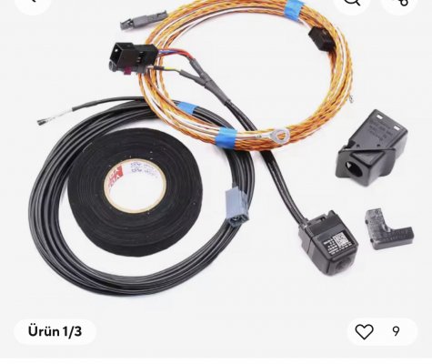

Merhaba arkadaşlar. Golf 7,5 aracım var. Ekran ve ünitem kamera destekliyor. Aliexpresten 5Q0980556B kodlu ürünü aldım.
Bugün kamerayı çalışıyor mu diye tamponu delmeden deniyim dedim. Kodlamayı aşağıdaki gibi yaptım kamera çalıştı park sensörleri de geldi ancak ses gelmemeye başladı. Arabayı hareket ettirmediğim için mi oldu acaba? Sonra eski haline getirdim ancak bir ayarın ilk halini hatırlayamadım. Manevra freni devre dışı uyarısı veriyor. 3. satırdaki ayarın ilk halini bilen var mı? Bir de kamerayı takınca ses gelmeme durumu olursa hangi ayarı değiştirmeliyim?

Mk7,5 da kamera amblem değil mi neden tampon deleceksiniz !

Aynen amblem varken tampon delmek artık eskilerde kaldı...
Golf7ve 7,5 için en iyisi amblem kamera
Tabiki ama arkadasın aldığıyla arasında baya fıyat farkı var
Nerdeyse 5/6 katı yuksek fıyat olarak
Belkıde arkadaş fiyat bakımından buna karar vermıstır ama benim şahsi görüşüm
Bu kamerayı tampon delip takacagıma kamera takmak dan vazgeçerdim
Çoğu araçta kamera plaka üstünde zaten. Leonda, yeni taigo ve tcrosslarda. Amblem çok pahalıydı arasında 6 kat fiyat farkı vardı. 30 euro sınırından dolayı yurtdışından da alamıyoruz amblemi o yüzden pahalı.
