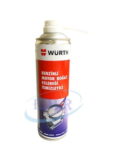

Merhaba, eliniz yatkınsa yapabilirsiniz. Fakat dikkat edilecek bir nokta var! Benim 1.2 TSI DSG'de ışıklarda tekliyordu-stop ediyordu derken, boğaz kelebeği yapışkanımsı olma yüzünden takılıyor olabilir diyenler olduğundan, önce üzerindeki bağlanan hava filitresi taraftan gelen hortumu, sonra da kelebeği vidalarını sökerek yerinden söktüm. Burada dikkat edilecek nokta kelebeğin konumunun değiştirilmemesi gerekiyor. Aksi durumda vag-com ile adaptasyon yapmak gerekiyor. Ben altta paylaştığım temizleme spreyi ile güzelce temizleyip yerine taktım, kaç sene oldu sorunsuz çalışıyor. Zaten kelebek de yoğun bir yapışkan hale gelmemişti. Malum sıcak motor silindirlerinin içinde buharlaşan yağ o kısma yapışıyor. Neyse bendeki tekleme-stop etme sorunu klimayı vag-com ile otomatikten manuel olarak seçmemden kaynaklanmıştı. Klimam manuel olarak çalışıyor fakat motor tarafından tahrik edilen kasnak kısmı devreye girerken sanırım o mekanizma için otomatik klima diye seçilmesi gerekiyor. Motor da klimanın çalışıp çalışmama durumuna göre rölanti gazını ona göre ayarlıyormuş.
İlk marşta çalışmama ile ilgili bir hata var mı onları da okumak lazım.
