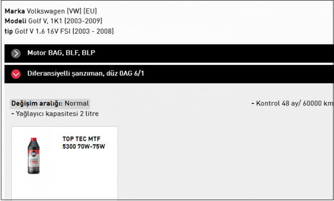

Selamlar 1.6 FSİ Golf 5 manuel şanzuman yağı değiştirmek istiyorum ancak kaç litre olduğunu bulamadım. Kimi usta 2 litre diyo kimi 2.3 kimisi ortalama 2,5 diyo. Tam ölçüsünü bilen varmı? Marka olarak GVA 75/80 kullanılmış ama sanırım iyi bi marka değil öneriniz varmı? Teşekkürler.

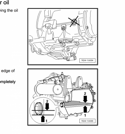

Manuel şansımanlarda fazla yağ doldurabilme şansınız yok zaten.
Alt tarafta boşaltma tapası var, üst tarafta doldurma tapası var.
Önce üst sonra alt tapayı çıkarıp , eski yağ iyice boşalınca alt tapayı yerine takıyorsunuz.
Üst doldurma deliğinden yağı dolduruyorsunuz, delikten dışarı yağ akmaya başladıma seviye tamamdır.
Üst tapayı da yerine takıp işlemi tamamlıyorsunuz.
2 litre yağ almanız yeterli.

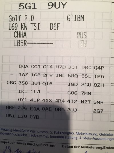

Kılavuz kitapçıkta olmaz. Aşağıdaki gibi bir etiket olması lazımdı. Neyse, eğer 5vites ise yukarıdaki arkadaşın dediği gibi 2L yağ alıp geri vites müşüründen taşmaya yakın doldurursunuz. 6 vites olanlar 2L den fazla. Kodu sormam daki neden mesela 6vites manuellerde 3 farklı vites kutusu var ve yağ kapasiteleri farklı, 5 vites olanlarda yine 2 farklı versiyon var.

Belki bir ihtimal bagajda bir yerde, stepne altında falan bir etiket var mı?

Marka olarak Motul, Febi, Swag vs. olabilir.
