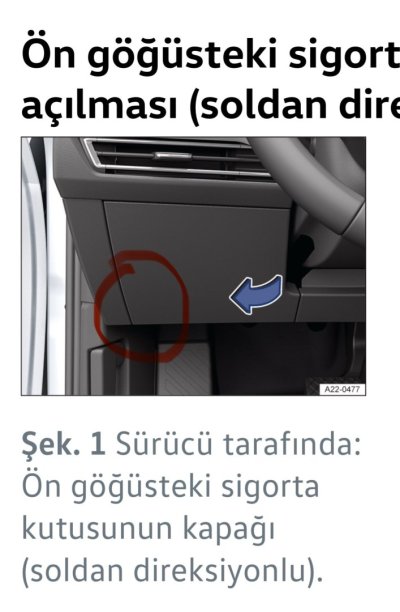

Benim direksiyonun sol alt tarafındaki sigorta kapağından tiz bir ses geliyordu. Kapağın sol alt köşesi tam oturmuyordu ve bozuk yolda ses yapıyordu. Kapağı söküp geçme yerlerine bez bant sardım, şimdi taş gibi oturdu tık ses yok 👌🏻
Aynı yerden bahsediyor olabiliriz konsolun dışa bakan tarafından mıydı ses sizin
