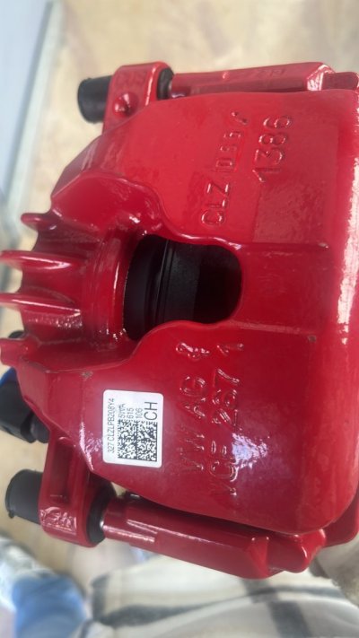

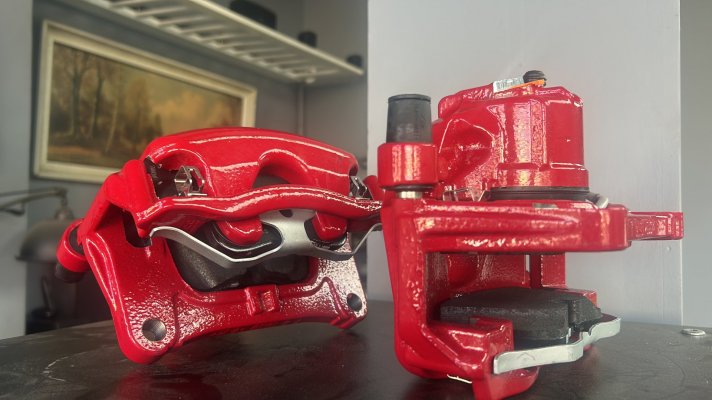

Aracımın fren sistemine müdahale yapıyoruz ve Fotoğraftaki ürünleri temin ettim ve 312mm disk arayışım var tavsiye edeceğiniz memnun kalabileceğimiz ürün varmıdır?

Bu kaliperler yerine audilerdeki 4 piston kaliper daha iyi bir secenek olurdu.

Kaliper konusunda diğer arkadaşın belirttiği gibi orijinal diskleri 288 olan neredeyse tüm araçların kaliperleri 312 için uyumlu diye biliyorum bende.
Ama ne demişler kırmızı olsun 5 fazla olsun. :cool:

288 mm disk kullanılan araçlarda, komple kaliper değişimine gerek yoktur, sadece kaliper taıyıcıyı değiştimek yeterlidir.
Kaliper taşıyıcı değiştirilerek 312mm disk ve bu disk e uyumlu balatalar kullanılabilir.
Passat b8 in ön kaliper taşıyıcısı ve ön disk i ( 312mm ) tam uyumludur.
