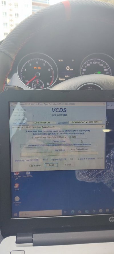

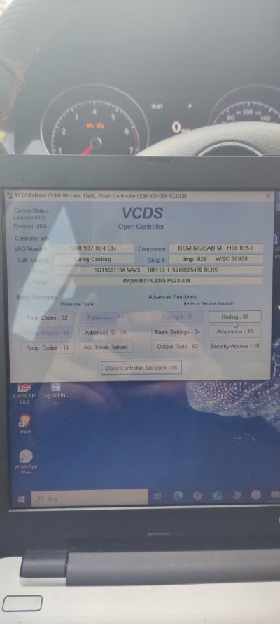

Merhaba arkadaşlar yardımınıza ihtiyacım var aracı yeni aldim muaynesi geldi çakarli stop kodlaması yapılmış duzelmek için kodlama yapıyım dedim ama cent.elek. kanalında kodlar hep sıfır çıkıyor bilgisi olan var mı yardımcı olabilir mi ?

Daha önce kodlama yaptınızmı hiç?

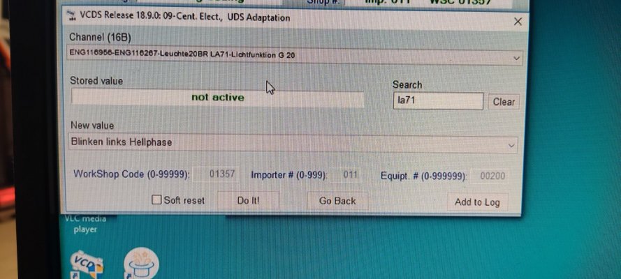

Golf 7,5 için long codingte ne arıyorsunuz ki? Adaptasyon kanallarında işlem yapacaksınız.

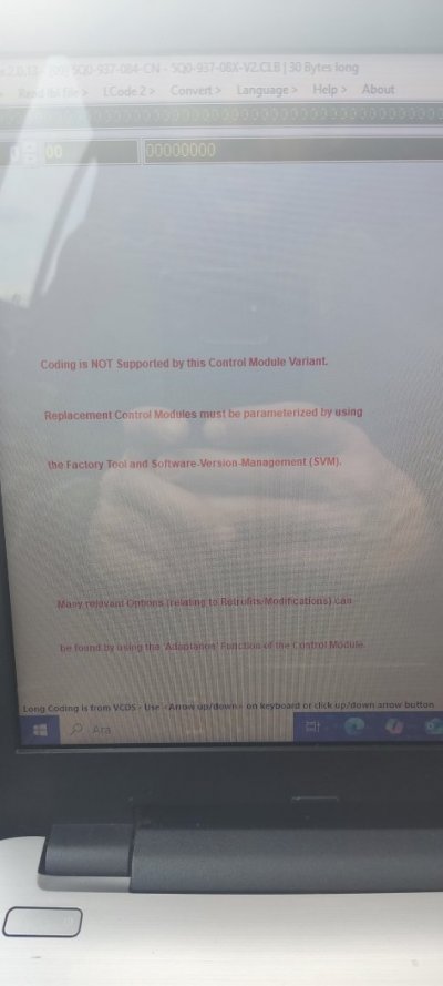

Coding sayfasını yedekleyim düşüncesi ile açtım hepsi sıfır yazıyor. Adaptasyon kanalıni açtığımda mesela G20 kanalı not active yazıyor arka stoplar kodlanmamis görünüyor ancak kodlanmis senkronize yaniyor. Bagajı açınca fren lambaları, plaka labalari yanıyor.
