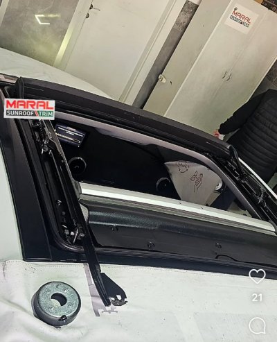

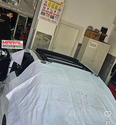

Eğer uzun zaman bakım yapılmadıysa surtmeden dolayı aşınmalar oluyor her yıl bakımı yapılmalı her 2 yılda da tamamen cam sokulerek bakım yapılırsa güzel olur dıye dusunuyorum çünkü en arka tarafa ulaşım yok yaglama için
Ben Ankara da sürekli maralsunrof var orda bakımını yaptırıyorum tamamen cam alınıyor temizlik yapılıyor ve yaglanıyor ve sonuç hiç bir ses ve problem olmuyor yağ gibi kayıyor
Bir bak istersen yapılan işçiliği

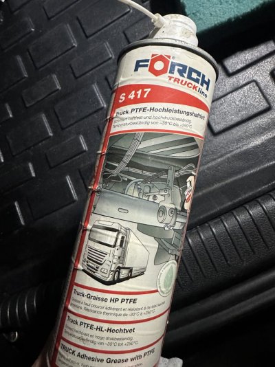

Hocam yukardaki yazınızda PTFE olan sıvı gresten bahsetmiştiniz. Ben aracımın bagajında resimdeki spreyi buldum üstünde PTFE yazıyor. Aracın eski sahibi bu ürünü sunrofta kullanmış. Sizce bende kullanmaya devam etmeli miyim? Sırf PTFE yazısını gördüğüm için atıyorum yoksa bahsettiğiniz ürünlere bakıcam bu olmaz derseniz. Teşekkürler.
