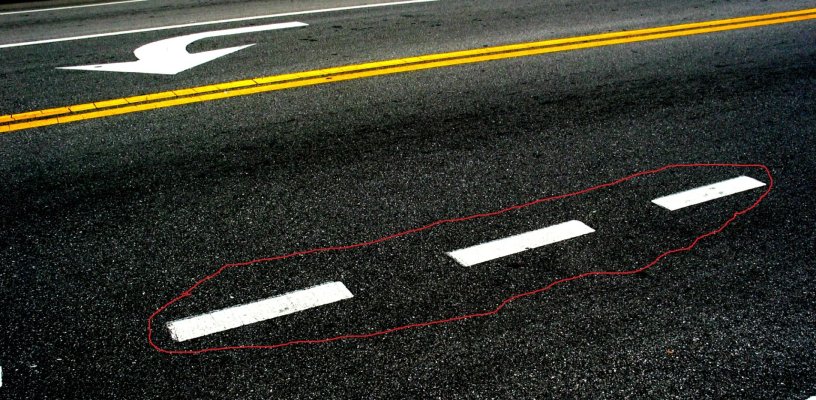

dün farkında olmadan bende çizgilerin üzerinden geçtim 7.5 aracımla, aynı şekilde araçta sallanma oldu, yani sağ ön ve arka tekerler cizgilerin üstündeydi, daha net anlaşılması için resim bırakıyorum
aracımda 19 jant mevcut, acaba bu sallanma normalmi rotbalans ayarındanmı yoksa farklı şeydenmi

Sallantı hissi kesik kesik olan çizgilerde ise o çizgiler bir kaç defa boyanınca kalın oluyor. Tıpkı kavşağa yaklaşırken oluşan uyarı çizgileri gibi..
