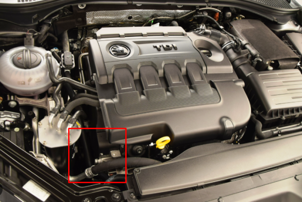

Merhaba,
Dizel araçta motor kapağından veya yağ çubuğundan duman atması vag grubunda normal diye biliyorum ama gaz verdiğimde dumanı içerisine çekmiyor, duman aynı şiddette çıkmaya devam ediyor. Motor kapağını açıp üstünde bırakınca fırlatmıyor veya emmiyor olduğu gibi duruyor. Bu neyin işareti olabilir? Aracı aldığımda 4 ay öncesinde gaz verince dumanı içerisine çekiyordu, sanırım bir şeyler sıkıntılı gidiyor. Başına gelen oldu mu?
Ek olarak triger keçesinden yağ sızıyor o yüzden her 1.000 KM/1LT ekleme yapmak zorunda kalıyorum. Tam olarak 1 litre değil ona yakın bir seviyede eksiliyor. Triger değiştiğinde çözüleceğini söylediler.
Sabah soğuk havalarda motor ısınana kadar egzozdan buhar atıyor onun dışında hiçbir duman veya buhar atma sorunu yok. Su, yağ yakma sorunu yok.
Bu bölgeden de 2-3 saniye aralıklarla takırtı sesi geliyor. Görsel örnektir.

işaretlediğin bölgenin altında yağ pompası var kayışlı ısınana kadar mlsf kafa şişiriyor özellikle kış günleri dizel araçlar ses konusunda sıkıntılı birde enjektörler bakımsız olursa motor kulakları kopuk vs.. olursa ses ve içerden titreşim hissedersiniz araçtan soğutur. DSG olursa 150binlerde volan ses yapmaya başlıyor. İhmal edilen aksatılan ne varsa ilerde kat ve kat fazla masraf açar sıvı ve mekanik ne varsa .. Bence CLH CXX motorlar 200 binde yağ pompa kayışından krank keçelerine Dpf kurum temizliğinden enjektör turbo bakımlarına yürüyen aksamdaki burçlara kadar elden geçmeli yada bu sesleri duymazdan gelip nereye kadar giderse bıraktığı yere kadar seçeneği mlsf ekonomik şartlarda bunları yaptırmak zor olduğundan kör topal idare ediyoruz..

4 Lastiği sıfır aldım yazlık Bridgestone marka. Farklı farklı yollarda denedim 5-10km hızla sokağa dönüş yaparken de aynı sesler mevcut. Zaten tak sesi geliyordu amortisör takozdan geliyor demişleri muhtemelen dediğiniz gibi.
