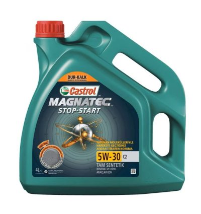

Selamlar, geçen serviste golf 7 1.2tsi euro 5 motor aracıma castrolun magnatec stop-start serisi yağ konuldu. O an farkedemedim eve geldiğimde vw onayının olmadığını gördüm. Tamirhane bmw-mercedes-volkswagen çalıştığı ve bmw ürünlerinde peugeot motorları olduğu için sanırım daha çok Psa grubuna uygun bir yağı koydu. Vw onayı gerçekten şart bir şey mi, sonuçta kaliteli bir markanın kaliteli bir yağı ve doğru viskozitede koyuldu. Vw onayına baktığım zaman min spesifikasyonları ve uzun km'ler için aldığını görüyorum çünkü avrupada otomobiller daha uzun periyotlarda bakıma giriyor (30k km gibi). Düşündüğüm zaman magnatec serisi yüksek koruma sağlayan bir yağ koruyuculuğu yüksek olduğu için idare eder gibi geldi ama yine de kafama takıldı sormak istedim.
Üstelik eskiden tsi motorlara bu yağdan koyan servisler olduğunu da öğrendim.
Böyle bir durum yaşayan var mı sizce sorun olur mu?
    68 KB · Görüntüleme: 16

Dogru onaylı yağı kullanmak tercih sebebi olmalı.
Ancak vw onaylı yağ yerine pejo onaylı aynı viskozite deki yağı kullanmak ölüm kalım meselesi degildir .
9 numara bisiklet zincir yağı, konulmadı sonucta.
Ayrıca bu onaylar ?
Yağ sirketlerinin VW - AG nin kapısını çalıp
alın size şu kadar para
Ben yagımın üzerine sizin onay kodunuzu/logonuzu basıcam sertifika gecerlilik belgesi icin VW-AG ye xxxxxxxx miktar para veriyorum. Hadi hayırlı olsun anlaşmasıdır
Onayı alan memnun / onayı veren memnun
Örnek motul ? YadaLuqui ? Ya da castrol
Bu onayları bedavdan mı aldı ?
Bi dünya hava parası bayıldı vw - ag ye
Kapital düzende para karşılığı Helal sertifikası !
Bu kadar.
bundan sonraSı için Dogru onaylı yağ dan devam edin tabi.

Tamemen benim düşüncem de bu şekilde.Vw onayı olmayan bir sürü yağ var çok da kaliteli kötü mu diyecegiz bunlara? Kötü dersek de neye dayanarak kötü diyecegiz ? Renault geçen yıla kadar elf ile çalışıyordu elf öneriyordu şimdi castrol öneriyor.2020 model bir arabayı ne yapacağız düne kadar elf öneriyordunuz şöyle böyle diyordunuz bugün Castrol öneriyorsunuz araba aynı araba 😀Yani bugün Vw-ag ın kapısını selenia çalsa kamyon dolusu parayı verse Volkswagenin önerisi selenia diyecekler.

Hocam öneriden ziyade 502/505 onaylarından bahsediyorum.
Yurtdışı forumlarında cam shaft ile ilgili sorun yaşayanları gördüm ve yağı değiştirmeye karar verdim.

onay icermeyen 5/30 yağ kullanımında (Cam shaft ) Kam mili <=> triger mekanizması ile ilgili ne gibi sorunlar olmuş ? link verebilirmisiniz?

Hocam selamlar, camshaft yataklarındaki aşınma hakkında bilgi verilmişti. Bunu vw 5xx onaylı yağların içerdiği özel maddeler ile yüksek basınç altındaki düşük köpürme oranı ile sağladığını belirtmişler ve oradaki ''bearing'' sistemleri sadece yağ ile temas halinde bu contalar spesifik olarak 5xx onaylı yağların içerdiği özel katkılara karaşı dayanıklı üretildiği belirtilmiş yani onaysız yağın içinde olan farklı tür katkılar bu sızdırmazlığa karşı bir riskmiş. Üstelik 5xx onaylı yağlar düşük sülfür ile üretildiği için beni ilgilendirmiyor ama dizel makinelerin partikül filtresi için daha sağlıklıymış. Bir diğer dikkatimi çeken fark ise, benim bildiğim kadarıyla 1.5tsi motorlarda var ama benim kullandığım 1.2tsi da görmedim belki vardır, oil catch can denen buharlaşan yağın silindire gitmesini engelleyen sistemin doğru oranda buharlaşan yağ ile ve bu buharlaşan maddelerin ise buharlaşması öngrörülen maddeler olması gerektiği yani onaysız yağlar içindeki farklı tür katkı ve malzemenin bunlar için tehtit olduğu belirtilmiş.
Onay demek nedir? Vw hangi firma ile anlasirsa onayladigi yağ o dur. Vw nin istediği uygunluklari sağlayan bir çok firma var hangisi ile anlasirsa onla devam eder.Şu an halihazirda Vw bazi servisler castrol kullaniyor bazilari shell,Ben shell madeni yağlar fabrikasinda calisiyorum ve şu an Vw icin yağ üretiyoruz

Önerilen yağ demek istemiyorum, yağların arkasında bulunan vw spesifikasyonlarını taşıyan kodlardan bahsediyorum.
Vw 508/509 veya 504 507 ,, vs onaylar için markalar çok yüksek meblağ almiyordur çünkü araştırınca birçok markada onay var mesela yerli lubexte 508 509 var,golf8 aracjmdq rowe kullandim mesela mannol champion wolf Petrol ofisi gibi çok marka var toyota petrol ofisi kullanıyor yetkili serviste
Arkadaşlar elma ile armudu karşılaştırıyorsunuz, bahsettiğiniz husus siyah ile beyaz kadar birbirinden farklı şeylerdir,
Öncelikle öyle ben parayı bastırdım vw üretici onayı aldım falan o iş o kadar kolay olmuyor,
Araç üreticisi kullandığı motor veya motorlar için taleb edilen yağın şu kadar basınca dayanıklı olacak, şu katkı maddeleri içerek, şu kadar düşük kül oranına sahip olacak, şu kadar temizleme katkıları içerecek, yağın 100C° derecedeki kararlığı X birim olacak, yağ kopması yaşanmamasına karşı min. ve max. dayanımı X birim olacak, yağın basınç altında kararlığı şu kadar olacak, yağ soğuk marş anında şöyle olucak böyle olucak vs…
VW, Mercedes, Renault veya başka bir araç üreticisi X bir yağ markasıyla anlaşma yapması farklıı bişey X marka bir yağın (üretici onayı) alması çok farklı bişeydir,
VW bir yağ markasıyla anlaşma yapması demek fabrikada üretilen araçların ilk yağ dolumu o yağ markasından sağlanan yağlar ile dolum yapılır, üreticinin yetkili servislerinde yine o yağ markasının yağları kullanılır,
Ancak
(Üretici onayı) demek VW ‘nin ürettiğii belirli motorlar için istenilen şartnameleri ve spefikasyonları, ihtiyqç duyulan toleransları X marka yağ markası şayet yapılan testlerde karşılıyabilir ise üretici onayı almaya hak kazanır, Ancak yağ üreticisi bu (üretici onayını) tüm yağ çeşitlerinde almaya hak kazanmış anlamına gelmez, yalnızca belirli bir yağ serisi için sadece 1 yağı için bu onayı almış olur,
Yani özetlersek üretici onayı kelimesi yağ firması araç üreticisine yağ üretmek için üretici onay aldım anlamına gelmemektedir, Bir yağ markası VW için istenilen yağ onayı almış ise VW belirli motorları için belirli şartnameleri ve spefikasyonları sağlamış, yapılan tüm testleri geçerek ilgili (xxxx numaralı üretici onayını) almaya hak kazanmış, ve (burası önemli) TSI motor ailesinin yalnızca belirlenen şu motorlarında kullanılması uygundur anlamına gelir.,
Aksi durum olsaydı Castrol ‘ün 5W-30 olarak farklı farklı 10 çeşit yağı mevcut, Adamlar 10 farklı çeşit 5W-30 yağ üretmek ile 7 farklı çeşit 0W-20 yağ üretmekle uğraşmazdı, Adamlar aynı 5W-30 viskozitede olupta farklı farklı üretici onayına sahip yağlar için Ar-Ge ‘ye milyonlar harcıyorlar.
