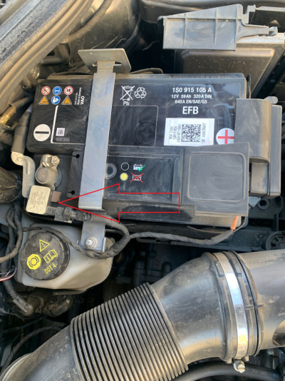

Foruma böyle kötü bir şey için kullanmakta vesile oldu ):
2017 model golf 7.5 aracımda daha önce rastlanmamış olduğunu düşündüğüm bir arıza yaşadım kendimi çağresiz hissettiğim sayılı zamanlardan biridir.
Aracımın aküsünün zayıfladığını gördüm yeni akü sipariş verdim her şey güzel elimden bu tür işler fazlasına geliyor sök tak olsun usta değilim ama kendi işimi görebilecek seviyedeyim dikkatli bir şekilde akümü söktüm hiçbir ucunu bir yere temas ettirmeden yeni akümü taktım iyi güzel takar takmaz park lambalarımın açık olduğunu gördüm pek aldırış etmedim (aküyü sökmediğim sürecek park lambaları kapanmıyor anahtar 0 konumda olsa bile )sonrasında araca binip start stop tuşuna bastığımda araçta hiçbir tepki göremedim yarım kontak bile açmıyor kitleyip açılıyor dörtlü sinyal sesi uyarı sesleri asla gelmiyor göstergede tık yok simsiyah dedim eksi aküyü takayım durum aynı sonra hatayı kendimde aradım bütün sigortaları kontrol ettim yine problem yok ama araba yarım kontak dahi yapmıyor araç sıfır alınırken keyless opsiyonu ile alınmış anahtarı yerine tutup öyle denedim start stoba basılı tuttum yine araç suskun kaldı.
Neden bi ustaya götürmediğimi söyleyeyim: Adıyaman’da ikamet ediyorum deprem bölgesi millet akkılanacağına tam tersi depremden sonra ders almadı malum memleket yerle bir oldu 3/2 bölümü enkaz yollar hep çukur hiçbir düzgün yolumuz yok araba alacak olsanız bile Adıyaman’dan almayın alt takımları berbat ustalar Fırsat belleyip milleti kazıklanma peşinde büyük konuşuyorum sonumun çözüleceğini bilsem bile usta adı altında adamlara emanet etmem arabamı servis desensiz evet var vimsa vw servisi maalesef çok pahalı olmasından benimde bütçemi aşıyor 18 yaşımda ilk arabam ilk etapta kısmak gerekiyor bir yerde umarım derdimi anlatabilmişimdir sırtımı kesinlikle buraya yaslamıyorum belki kolay bir yolu vardır belki başına gelip çözen biri vs vardır bana yardımcı olabilirseniz sevinirim
Kutup başlarını gevşetip tekrar sıkmayı veya eski aküyü tekrar denediniz mi? Yeni akünün şarjı boşalmış olabilir, sigorta kutusuna zarar vermiş olabilirsiniz vs gibi ihtimaller var.
Araca voltaj gitmiyor şu parça sorumlu olabilir. Araçta varsa kontrol ettirin
