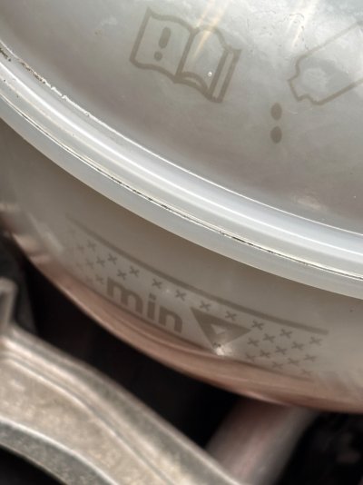

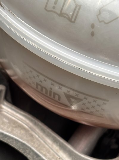

Selamlar,
Aracimin motor sogutma suyu seviyesi min bolgesine inmis.
Normalde daha ortada oluyordu diye hatirliyorum.
Yarin uzun yola cikacagim sorun olur mu sizce?
Eger eklemem gerekirse hangi marka tip antifriz almam gerekir?

Yakın zamanda bakım yapılmasıyla bir eksilme durumu olmuş olabilir.
Bu görsel motor soğukken çekilmiş olmalı.
Isınınca orta seviyeye geliyorsa saf su(ütü, radyatör , akü suyu) ekleyiniz.
Seviye göstergesindeki üçgenin üst çizgisine kadar doldurabilirsiniz.
Bunu, araç soğukken yapınız.

Aniden o seviyeye düşmüşse sorun olabilir. Yeni fark etmişseniz ve bugün ısıtıp seviye yarıya geliyorsa eksilme devam edeceğini düşünmüyorum. Yukarıda bahsettiğim seviyeye kadar tekrar soğutup ekleyebilirsiniz.
Bu arada kalorifer durumunu da kontrol ediniz.
Servise gitme durumu size kalmış. Anlık olarak onlar da ekleyeceklerdir ve takip edin diyecekler diye düşünüyorum.
peki bu antifiriz benzincilerde olur mu yoksa tedarik edeyim mi baska yerden?
Panik yapacak bir durum yok. Nerede yaşıyorsunuz, hava soğuk ise biraz inmiş olabilir.
Tedbir olarak yanınızda 1-2 litre saf su bulundurun yolda iner de ışık filan yanar ise en azından ekleyebilirsiniz.
Yolda ani bir su kaybı ve ikaz yanar ise sürüşe devam etmeyin.
Benim aracımda 3 hafta ince ışık yakacak kadar aniden indi. Su eklendi, yetkili serviste kontrol edildi hala sebebi bulunamadı. Muhtemelen emme manifold soğutucusu ama 3-4 haftadır hala su kaybetmedi.
O yüzden hemen paniklemeyin soğuk havalarda seviyenin biraz düşmesi normal.

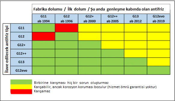

Selamlar,
VW de
07.2019 öncesi üretilen araçlar, fabrikadan G13 antifriz ile geldi
Ve yetkili servisler 2020 yılına kadar suyu eksik araçlara G13 antifriz ilave ettiler.
07.2019 sonrası üretilen araçlar, fabrikadan G12 EVO antifriz ile geldi
ve bu G12 EVO kullanılmış araçlar 07 - 08 - 09 . 2019 tarihlerinde satın alındılar ise, 07-08-09 . 2020 tarihlerinde ilk yıllık periyodik bakımlarına girdi
Bu tarihlerde yetkili servislerde artık G13 antifriz kaldırılmış, sadece G12 EVO antifriz kullanılıyordu.
2020 sonrasında yetki servislere periyodik bakıma giden G13 kullanan araçların su eksiklikleri varsa G12 EVO antifriz ile tamamlandı, tamamlanmaya da devam ediliyor.
Bazı Avrupa yayınlarında ;
Fabrika dolumu G13 kullanılan araca G12 EVO antifriz ilave edilebilir ama
Fabrika dolumu G12 EVO olan araca ise G13 ilave edilmesi korozyon korumasını zayıflatabilir, G12 EVO ilave etmeye devam ediniz diyor.
Ben 2017 model Passat aracımı periyodik bakım için yetkili servise götürmeye devam ediyorum, aracım G13 antifriz kullanıyor. Eğer bakıma giderken su seviyesini max çizgisine kadar doldurmadan gidersem, serviste kesinlikle G13 antifriz üzerine G12 EVO antifriz ilave ederek suyunu tamamlayacaklardır.
Çünkü ellerinde G13 antifriz bulundurmuyorlar artık, G13 devri kapandı yetkili servislerde.
Belki bir sorun teşkil etmiyordur, bilemiyorum, bir sorun teşkil etmeyeceğini net şekilde açıklaması gerekiyor servisin.
Bu nedenle ben tedbirli davranıp periyodik bakıma giderken, max çizgisine kadar hatta 2 - 3mm üzerine geçecek kadar G13 antifriz doldurup öyle gidiyorum bakıma.
Şimdilik G13 ile G12EVO antifriz karışımı istemiyorum aracımda.
2022 yılında komple antifriz değişimi yaptım G13 ile
2027 yılında ( yaşıyor olursam ) tekrar komple antifriz değişimi yaparken G12 EVO ya geçeceğim nasip olursa.
G13 antifriz bulabildiğim sürece tabi ki. G13 tedarik edemediğim anda 2027 yi beklemeden G12 EVO ya geçiş yaparım.
Eğer elinizde 2020 - 2021 - 2022 - 2023 - 2024 yılları periyodik bakım faturaları mevcut ise ve bu yıllardın herhangi birinde aracınıza antifriz ilavesi yapılmış ise yılın faturasında ne çeşit antifriz ilave edildiği ( antifrizin vw kodu ) yazıyordur. O koddan en son ilave edilen antifrizin G12 EVO mu yoksa G13 mü olduğunu tespit edebilirsiniz. G12 EVO antifrizin vw kodu G 12E 050 A2
Şu anda yetkili servisler bakıma gelen araçlara su ilavesi gerekiyor ise, aracın geçmişte ne kullandığına bakmaksızın, G12 EVO antifriz ilavesi yapıyorlar.
Yetkili servise gittiğinizde konu hakkında bilgi talep ediniz.
Buna göre 1 litre kadar antifriz tedarik edip gerektiğinde ilave etmek için bagajınızda bulundurunuz.
Yetkili servislerde 1 veya 3 litrelik kaplarda G12 EVO antifriz satışı yok. Varilden takviye yapıyorlar araçlara.
Dışarıdan tedarik etmelisiniz.
Kullanıma hazır olanlardan alırsanız ayrıca saf su ile karıştırmanıza gerek kalmaz.
Kutu üzerinde -37 yazanlar, saf su ile yarı yarıya karıştırılmış, kullanıma hazırdır, saf su ilavesi yapmadan direk kullanabilirsiniz.
Kutu üzerinde ultra yazanlar konsantredir, saf su ile yarı yarıya karıştırmak gerekir.

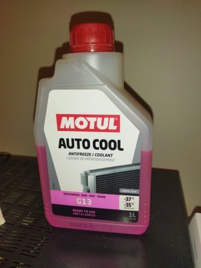

Aracım 2018 ocak 13 trafiğe çıkışlı
7 yıl + 12 günlük
Su ana kadar
bu 7 yıllık sürecte
cesitli zamanlarda eksilmelerden dolayı 1 litre saf su eklemeleri yapmıstım
1 litre saf su bitti
Devamındaki eksilmeleri tamamlamak icin 1 litre G13 motul antifiriz almıstım
0,3-0,4 litresini eklemişim
Sonuc olarak
7 yıldaki eksilmeleri
1 litre saf su + 0,4 litre antifiriz = 1,4 litre ekleme yaparak tamamlamıs olduk
7 yıl icin 1,4 litre çok mu ?
Her yıl icin
1,4 / 7 = 0,2 litre ekleme yapmış oldugum sonucuna varir ki ?
Ben aracımın sogutma sisteminde + devirdaimde ameliyatlık bir durum olmadığı sonucuna varabilirim
1 Yıllık periyotlarda sürekli olarak aracta eksilme miktarı 0,5 ? 0,6 ? lt civarı ve üzeri ise aracınızın su kaybı su kacağı errorları muhtemel olacaktır . Tasıma suyla degirmen döndürmeyi bırakıp aracı (devirdaim vsvsvs) kontrol ettirmek faydalı olacaktır
Eksildikce eklemeye devam (yılda max 0,2 litre olacak sekilde)
