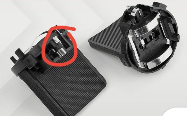

Bunun için farı yerinden sökmem gerekecek. Resimdeki ampül tutucuyu yerine oturtunca yanmıyor. Ama sıkma yönünde iyice sıkınca yanıyor fakat elimi çekince sönüyor. Farı sökme dışında bir tavsiyesi olan var mı? Screenshot_20250127_163849.jpg

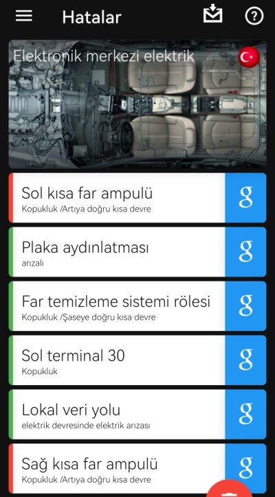

Dün sağ far yanıyordu. Arabayı sabah çalıştırdım ve artık o da yanmıyor. OBdeleven cihazına takınca bu hataları verdi. Şimdi nasıl bir yol izlemem lazım? Screenshot_20250130_073744_com.voltasit.obdeleven_edit_1541993609712623.jpg

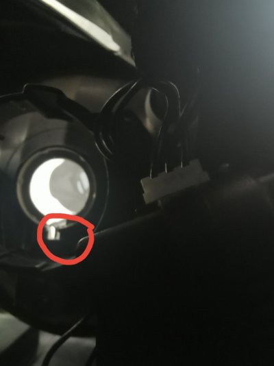

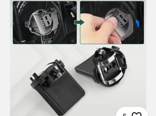

Arkadaşlar ampülün takılı olduğu aparattaki işaretlediğim teneke levha fardaki yere tam temas etmiyordu. Aparattaki teneke levhayı biraz kaldırınca temas sağlandı. Bunun en büyük nedeni de benden önceki sahibi onları değiştirmiş ve yan sanayi takmış. 1 milimlik fark yüzünden günlerce uğraştım. 2.foto aparatını fardaki girdiği yer ve temasın olduğu nokta. Screenshot_20250202_125006.jpgIMG_20250202_124904.jpg
