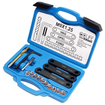

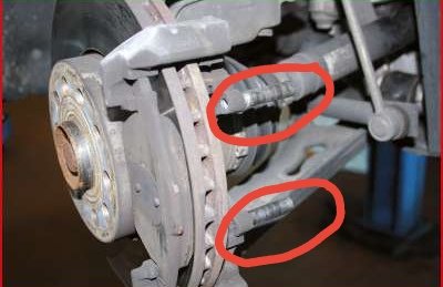

Forumda aradım ama konu bulamadım. Bu nedenle yeni konu açıyorum.
Arabanın balatalarını değiştirirken farkettim ki saplamanın girdiği yer yalama olmuş. İnternetten bunun için 23 Euro ya bir set aldım. Setteki helikoillerin dişleri saplamaya göre. 10 dk da işi bitirdim ama o heyecandan foto veya video çekemedim. Başına gelebilecek arkadaşlar için bir çözüm yolu olur diye yazıyorum. Kendiniz çok rahat yapabilirsiniz. Foto aracıma ait değil temsilidir.
