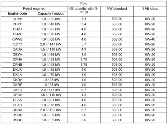

@forzaGilles hocam çok teşekkür ederim cevabınız için.
Ancak VW bakım talimatlarında Polo için aşağıdaki tabloyu buldum ve motorun karşılığına 0W-20 geliyor.
Bu durumda farklı olan, bilmemiz gereken, yahut şu sebepten ötürü diyebileceğiniz şey nedir?
Araştırmalarım doğrultusunda, iklim koşullarına bağlı olarak da yağ seçimi önem taşımaktaymış, sebep bu mudur?

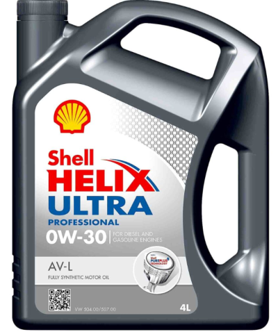

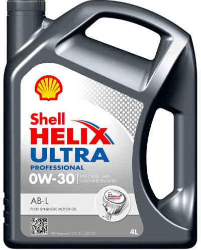

İki yağ arasında kaldım.
Aynı marka, aynı viskozite değerinde fakat biri AV-L diğeri AB-L
AV-L = 504.00
AB-L = 502.00
Bunların farkları nelerdir? Bu harfler ne anlama geliyor?
Ali hocam @forzaGilles AV-L önerdi ancak kaput altında 502 yazdığından dolayı AB-L olması gerektiğini düşündüm.
Farkı nedir, bu fark önemli midir?
AV-L = 504.00
AB-L = 502.00
Ekli dosyayı görüntüle 81880Ekli dosyayı görüntüle 81881
Bu iki yağ arasında üretici onay farkları var. Biri VW temelinde, diğeri Mercedes temelinde. Teknik sayfaları aynı olsa da fark olup olmadığını bilmiyorum.
Araştırmaların doğrultusunda, iklim koşullarına bağlı olarak da yağ seçimi önem taşımaktaymış, sebep bu mudur?
Ben her halükarda sizin yönlendirmenize uyacağım.
Sadece öğrenmek amaçlı soruyorum ve detaylarını merak ediyorum.
Ekli dosyayı görüntüle 81879
0W-20 yağlar OPF (Otto Partikel Filter) filtresine sahip motorlarda kullanılır,
VW 508.00 onaylı 0W-20 yağlar yalnızca OPF filtresine sahip TSI motorlar için geliştirilmiştir, dayanımı düşük, yakıt tüketimini nispeten az, ancak aşınma koruması olarak özellikle sıcak yaz aylarında iyi olmayan bir yağdır,
OPF (Otto Partikelfilter) almancası
GPF (Gasoline Particulate Filter) ingilizcesi
Sizin aracınızda OPF filtresi mevcut değildir, iyiki de aracınızda OPF yokmuş diyebilirim,
Zaten ilk mesajınızda aracın kaput altında (VW502.00 etiketi) olduğunu söylemişsiniz, VW502.00 onaylı yağlar OPF filtresi olmayan araçlar için geçerli olan bir yağ onay tipi’dir,
Sonuç olarak sizin 0W-20 ile işiniz de yok alakanızda yok, bu sebebten mutlu olsanız yeridir, çünkü 0W-20 yağların motor koruması, aşınma koruması düşüktür,
Şimdi burdan ama siz bir önceki mesajınızda bana önerdiğiniz yağların hiç biri VW502.00 onaylı yağ değil diyebilirsiniz, Evet öyle size önerdiğim yağların hiçbirisinde VW502.00 onayı yoktur,

Özetlersek;
TSI motorlu araçlarda ;
Araçta OPF filtresi var ise: VW508.00 onaylı 0W-20 yağlar kullanılması gerekir,
Araçta OPF filtresi yok ise (siz bu şanslı insanlardansınız); VW504.00 onaylı 5W-30 veya 0W-30 yağlar kullanılması gerekir,
Kış ayları sert geçen soğuk iklime sahip bir şehirde yaşıyorsanız VW504.00 onaylı 0W-30 yağ kullanmanız daha iyi olur,
İatanbul gibi ılıman iklime sahip bir şehirde yaşıyorsanız VW504.00 onaylı 5W-30 yağ kullanmanız daha iyi olur,
Yağ bidonu üzerinde (ön veya arka yüzünde) Approvals ibaresi bulunur, aldığınız yağın çn veya arka yüzüne bakarak aldığınız yağın Approvals (onayları) görebilirsiniz,
