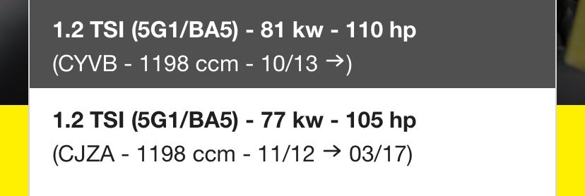

Hoşgeldin,
Ahmet Bey’in dediği gibi Golf 7 1.2 TSI 2015 üstü modellerde orjinal teypte Sağ üst köşedeki tuşta “PHONE” yazanlar bluetooth bağlantısı vardır. 2015 öncesi sağ üstteki tuşta “SETUP” yazıyorsa blu. Yoktur diyebiliriz en kısa yoldan. 1.2tsi motorun da 2 tipi var birisi 77kW(105hp) diğeri 81kW(110hp) -temelde aynı motor, bildiğim kadarıyla eksantirik zamanı ve yazılım farkı yapmış VW-
    43.9 KB · Görüntüleme: 8
