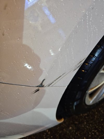

Arkadaslar iyi aksamlar, köşe basına birakmistik, sanirim surtmusler. Pasta cila kurtarir mı yoksa lokal gerekir mi. Kaskoda mini onarım bunun için kullanilir mi, ne onerirsiniz 1000039044.jpg
Pasta varsa onunla silin yoksa tiner de alır ciddi birşey yok gibi çamurluğun ucunda 1 cm kalır gibi gerisi geçer.
Hepinize tesekkur ederim arkadaşlar, yarın gunduz gozu cikarmaya calisacagim dediginiz sekilde
Geçmiş olsun cif ya da varsa alkolle temizleyince pek bir şey kalmaz gibi

Tamponda boya atmış çamurlukla birleşiminde de atık var gibi ancak göze batan kısımlar elle uygulanan silikon bazlı pasta ile geçecektir.
Tampon kısmına basit rötüş+çamurluk tampon birleşim noktası kesin attıysa oraya da değdir bırak ile bir rötüşleme yapabilirsiniz.
Geçmiş olsun,pasta ile %90'a yakını geçecek gibi çünkü kalıntı gibi duruyor temizlenebilir. Birleşim noktası boya atmasınada ufak oje tarzı rötüş iş görür diye düşünüyorum
Herkese tesekkurler uzun bir süredir aktif degildim, son durumu bildireyim. Pasta cilayla tamamen kaybolmadı, camurlugun ucunda ufak bir nokta kaldı. Lokal yaptirmadik nazarlik olsun artık.
