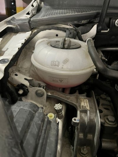

Arkadaşlar merhaba, Golf 7,5 2017 model ilk sahibiyim arabanın kaputunu açıp çok sık kontrol eden biri değilim. 2 gün önce kontrol ettiğimde antrifizin minimumum altına düştüğünü gördüm. Tanıdık bir ustaya sorunca Shellde veya petrol ofisinde satılan Coolant lardan ekleme yapabileceğimi söyledi ancak sanırım g13 koyuluyor sadece ve onlar g13 değiller G12+lar sanırım. Ekleme yapmam sonucunda ikisi karışırsa bu bir teşkil eder mi ? Azaldığı için arabayı süremiyorum acil çözüm bulmam lazım yardımcı olabilirseniz sevinirim..
Eğer araç soğuk haldeyken seviye görseldeki gibiyse @Salih_Sayin'ın da yazdığı gibi saf su ile üçgenin üzerine kadar ekleme yapabilirsiniz.
Ekleme yapmadan kullanma kılavuzuna da bakınız.

Ekli dosyayı görüntüle 81981
G13 pek bulunmuyor artık. Onun yerine G12+ koyabilirsiniz sorun teşkil etmez.. Zamanla eksilme devam ederse kaçak vardır takip ediniz..

Olabilir. Ama bana göre ayrıca onu bildirmesi gerekir. motor sıcakken seviyenin görselini de ekleyebilir misiniz? Benim tavsiyem motor soğukken saf su ekleyiniz ve sıcak motor ve soğuk motor seviyelerini takip ediniz..
