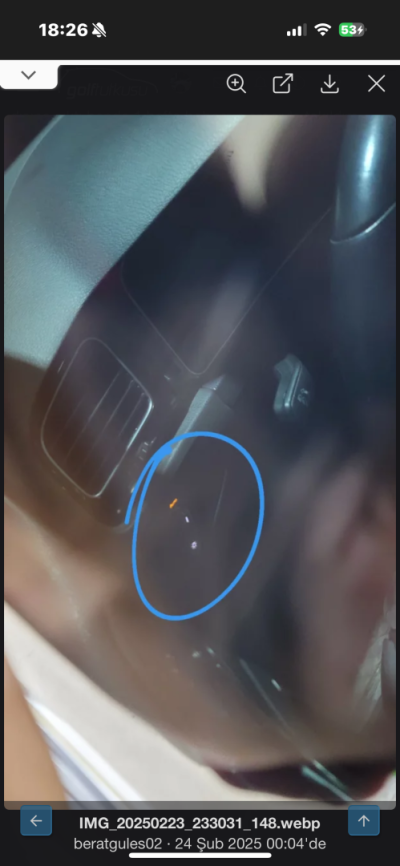

2017 model 1.6TDİ aracımı yaklaşık 10.000KM yol yaptım şu 1 haftadır her arabayı çalıştırıp stop ettiğimde yüksek uyarı sesiyle:
Marş sistemi arızalı. Servis! Arızası veriyor
Ustama götürdüm, servise götürdüm aracın çalışma ve stop etmesinde hiçbir kusur bulamadılar.
NOT: aküsü 2 hafta önce değişti.
