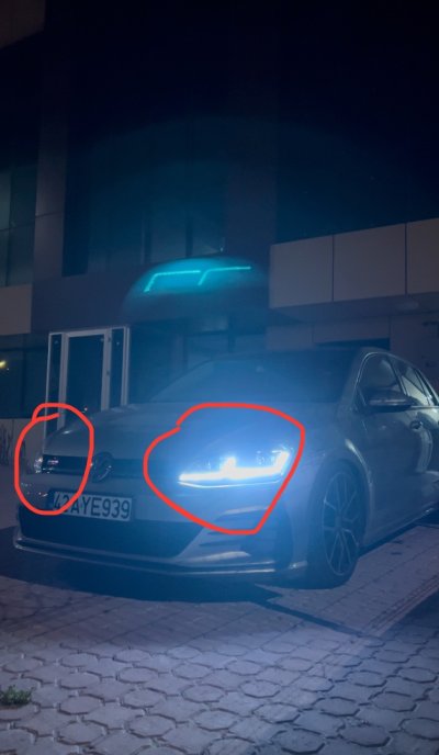

Merhaba abiler. 2015 model golf 7 1.6 Tdi higline araca sahibim. Aracımın orjinal farları 3 beyinli xenon du bu farları 2024 ağustos’da j far ile değiştirdim. Bu zamana kadar sorunsuz bir şekilde kullandım bir problem yaşamadım lakin son 1 aydır j ler yanıp sönmeye başladı. Akşam işten gelip aracı park ediyorum sabah araca bindiğim zaman j ler yan sön yan sön yapıyor bazen arıza veriyor ya da tam tersi sabah işe gelip akşam giderken tekrar yan sön yapmaya başlıyor. Evden işe 10 dakikada ulaşıyorum stop edip tekrar kontak açtığımda sorun gidiyor. Yaklaşık 6 aylık far 1 aydır bu şekilde sorunum var, havalar soğudu gece -2/3 de geziyor acaba bu sebeptenmi diyorum ama bence mantıklı değil. Başına gelen varmı sorunu çözemiyorum bu konuda çok mutsuzum. Görseldeki fotoğrafın videosu var buraya yükeleyemedim

Tam anlamıyla kaş yapayım derken göz çıkarmışsınız!Boş halojen fara sahip olupta uzakdoğu U yada J fara geçenleri bir nebze anlıyorumda,mis gibi U ledli 4 yöne hareketli farları söküp bu neüdüğü belirsiz farlara geçmek bana göre tam bir facia!İnşallah farlarınızı satmamışsınızdırda zararın neresinden dönersem kardır deyip eski farlarınızı takın,nitekim bu farlar sizi çok yoracak,daha türlü türlü başka dertleri var onların.Mevcut sorun muhtemelen J ledlerin beyinlerinden kaynaklı olabilir.

Donusumu yapan firmaya gidin. Soket kontrolu ve ardindan beyin kontrolu yapilsin. J ledler sanilanin aksine 48v ile yaniyor. Beyinleri cabuk bozuluyor. Degisimi basittir.

Yani sürekli yaptığı işlemler aslında yani voltaji biliyordur büyük ihtimal ile. Soket kontrolleri yapıldı bir sorun görünmüyor, yazılımsal olarakda bakıldı her şey normal aslında

Fari platformda denettirin. Gerekirse 1 saat acik kalsin. Sorunu daha net anlarsiniz

Hepsi ayni mal. Markaya takilmayin. İc beyin ve tesisatlari ayni. Yazilimlik bir durumu yok arac highlinedan donme degilse.

Yani bunları takıp da 5 sene temiz kullanabilen yok mu, trafikte tamam sorunlu olan çok çünkü o kadar yaptıran var ki çoğu da tak çalıştır devam ediyorlar. Bunun çözümü yok mu uzun vadeli kullanmak için..

Araç higline paket. Yani sorun fardan’mı kaynaklı yoksa arabadanmı anlayamadım. Sadece uzun süre beklediği zaman yapıyor ledlerde yan sön işini. Yani şuan uykuda araç, sabah 8’de stop ettim akşam 6’da marşa bastığım zaman tekrar yapacak ama 6’da hareket edip 6.10’da tekrar kontak açsam ledler yan sön yapmayacak
