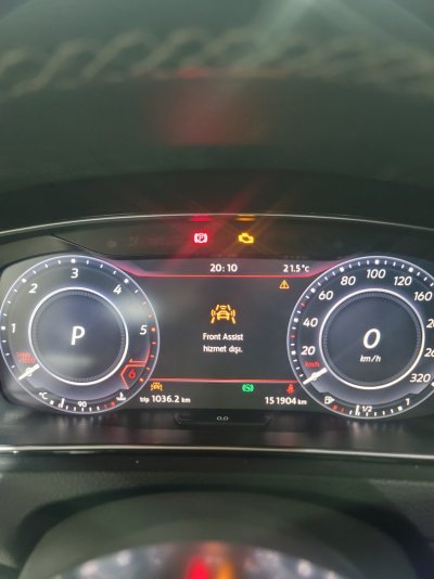

Tamda bu konu hakkında konuşurken yaptırmayı heves ettiğim ve sonrasında birkaç kez kullandığım acc yi kullanmaya karar verdim bir türlü açamadım en son front asist devre dışı hatası verdi.
Acaba aracı yükselttikten sonra kalibrasyon vs gerektiriyor olabilirmi yerle yükseklik farkı çok fazla eskisine göre.
