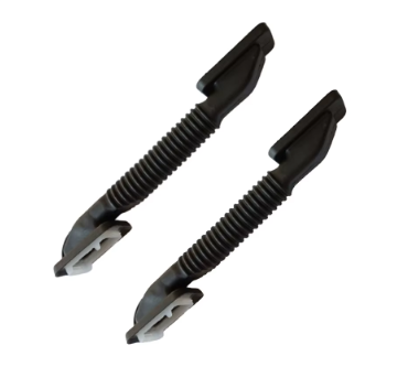

Merhaba geçmiş olsun. Tavanı bağaj kapağını açıp kontrol ediniz ıslaklık olabilir. Genelde golf kronik stop elektirik hattı bagaj-kasa bağlantısı hortumu kasa tarafından su alır. Silikonlayıp kalıcı olarakda çözülür.

Dediğim yerden giren su tavana ve bagaj havuzuna doluyor. Benim tecrubem bu yönde olmuştu. Kontrol ettiyseniz dediğim yeri bende farklı bir alternatif çözüm yok şuan için, tekrar geçmiş olsun.
Görselteki kasa bağaj stok elektirik hattı hortumu, beyaz tırnaklar kırıldığı veya malzeme özelliğini kaybettiği için bagaj tarafındaki bağlantı ucundan su alıyor. Fakat burdan alır ise tavanda muhahkka ıslaklık olur bağajı açıp elinizle tavanı kontrol edin.
