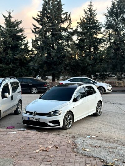

Aracımı 10.000Km yaklaşık 3.5 aydır kullanıyorum golf bakarken ilerde yapacaklarım şeyleri alacağım aracın kriterlerine eklemeyi karar vermiştim.
birkaç opsiyonu olsun birazda genç işi basık olsun dedim ve aradığım aracı buldum.
Araçta önler başaran coil arkalar soğuk pres lastikler 225/30/18 hemen ilk hafta lastikleri 35 yanakla değiştim jant kırmam kafasındaydım üstünden 1 ay geçmedi 2 jantımı birden kırdım.
Malum deprem bölgesindeyiz yollar berbat bende iyice soğudum aracı satın alırken ön amortisör ve yayı istemiştim satarken veririm diye hiç bana lazım olacağını düşünmüyordum.
Eski parçaları taktık sonrasında arkalar soğuk pres oluğu için mecbur sıfır yay aldım araca montajlarını gerçekleştirdik yol testine çıktık hala bir problem yok.
Üstünden 1.5-2 hafta sonra araçta sertleşme başladı çukurları takur tukur çok sinir oldum Bi iş yapıyorum tam olsun diyerek kaynaklı janttan gezmektense 225/45/17 golf 8 r line jantlara geçtim artık görsel yerine konforu ön planda tutuyordum ama halen durum aynı.
Abartısız söylüyorum arac basıkken daha konforluydu en ufak girintide çıkıntıda sanki 80 le kasise girmiş gibiyim çok uzun yol yapıyorum ciddi derecede rahatsız edici bir durum.
Sanayide göstermediğim usta kalmadı kimisi çıkma orjinal yay alacaksın diyor kimisi servisten bir takım amortisör bir takım yay alacaksın diyor kimisi amortisör patlak diyor.
Pek kısacası diyemediğim ama herşeyi detaylı anlatma taraftarıyım
Sorunumu nasıl çözeceğim yardımcı olursanız sevinirim.

Fikirleriniz için teşekkür ederim hepsine hak veriyorum biraz maliyetli olacak ama karsılığını alacağımı düşünüyorum.
Ufak bir yanlış anlaşılma olmus sanırsam ince yanaklardan kurtuldum yay lastik ebatı amortisör hepsi olması gerektiği gibi ama işlevini yapmıyor.
Adiyamanda böyle işi yapacak usta olmadığından Ankaraya götürmeyi düşünüyorum bildiğiniz işini düzgün yapan tanıdık beni üzmeyecek bi usta lazım önerilerinize talibim.
