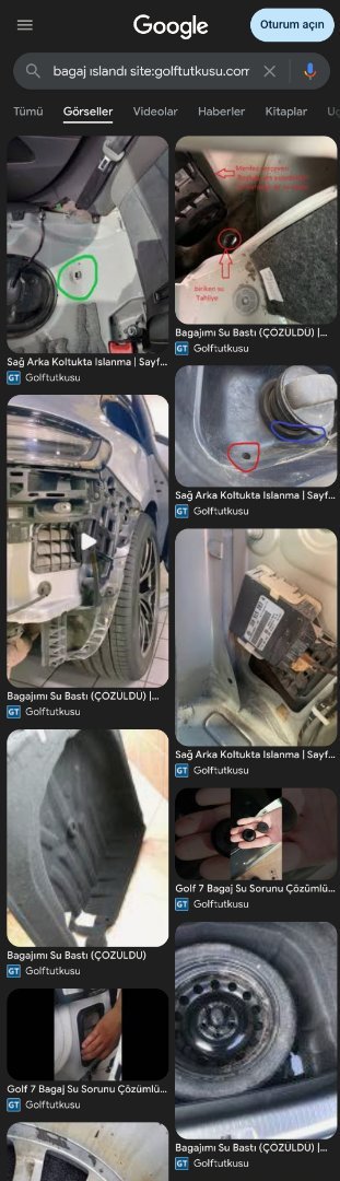

Klima çalıştırınca da kötü koku geliyordu, araç içinde de değişik bir koku vardı bir süredir. Geçen gün bagaj eşiğini kaldırıp stepne kısmına bakayım dedim, stepne havuzu su doluydu. Hâliyle aracın içi nemlenmiş gibi olmuş bu durum yüzünden. Bu su nereden nasıl girdi anlamadım, bagaj eşiğinde ıslaklık da yoktu sadece stepne kısmı sulu şekildeydi.
Eski konularda var hocam çözümü.
Arka Tampon altında sağ ve sol havalandırma menfezleri kenarında boşluk oluşuyor, oradan su içeri doluyor.
Golf 7lerde bu sorunu okumuştum da demek ki kasa fark etmiyor aynı sorun oluyor. :) Teşekkür ederim hocam
