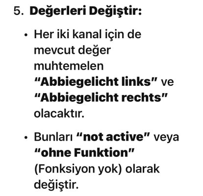

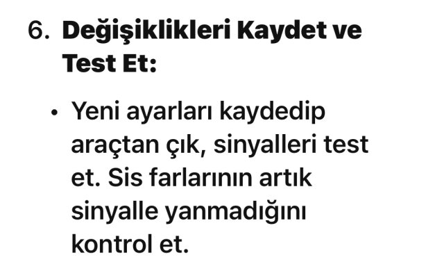

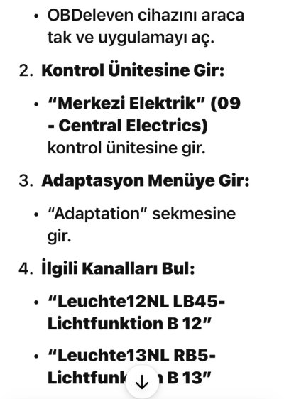

Merhaba bu kodlamayla kapatabilir
    156.7 KB · Görüntüleme: 16
    147.6 KB · Görüntüleme: 15
    98.8 KB · Görüntüleme: 15

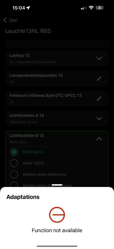

Maalesef olmadı
    63.9 KB · Görüntüleme: 5
