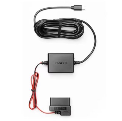

Hocam camera için sigorta kutusu na baglamak ıstemezsenız bundan kullanilirsiniz
70mai obd için-Kesli Tel Kiti Park Gözetleme Kablosu Type-C ve mikro USB için 24 saat A500S,A200,M300, a800s A810 X200 M500

Bu attığınız şey tam olarak ne oluyor ne işe yarıyor ne diye aratmam lazım
Hocam o da Buda aynı ısı yapıyor

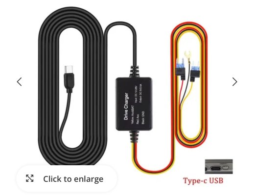

Mesela bu aşağıdaki örnek sigorta kutusuna takıııyor
Önceki resimdeki ise Bu linki

Kamera için bağlayacağınız sigorta ile dsg veya başka bir aksamın alakası yok. Ekstrem bir örnek olacak ama taktığınız sigorta sebebiyle elektronik olarak başka arızalar çıkarsa (doğru amper kullanılırsa zaten adı üstünde sigorta atacaktır) arızalanan parçalar için servis garanti dışı diyebilir. Öyle olsa bile aracın tamamı garantiden çıkmaz. Servisin sigorta kutusunu açacağı kadar bir işlem yapmadıkları müddetçe haberleri bile olmaz.
Yukarıda ilk paylaşılan görsel araçtaki OBD soketinden güç alır. Servis periyodik bakımda bazı parametreleri bu sokete cihaz bağlayarak güncelliyor. Aynı şekilde gizli özelliklerin açılmasında kullanılıyor. O yüzden boşta kalması yararınıza olur. İkinci görsel ise “park modu kablosu” olarak geçer. Sizin de tarif ettiğiniz gibi sigorta kutusunda uygun bir sigortaya çoğaltıcı ile bağlanıyor. Bu daha garanti yöntem. Powerbank teoride mantıklı bir seçenek ama yaz sıcağında araç içindeki ısıdan etkilenirse tehlikeli olabilir.
