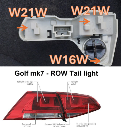

Golf 7 aracımda sol arka stop devre kartı yanmıştı. Karta takılı olan ampuller kartın üzerinde yer alan okla da gösterdiğim üzere 2 adet w21w ve 1 adet w16w.
Stop lambası görseli üzerinde TAİL LAMP olarak isimlendiren kısım bende w21W olarak yer alıyor ve fren lambası olarak görev yapıyor. Kısacası frene bastığımda bagajda bulunan ampül ile çamurlukta bulunan fren lambası ikiside yanıyor. Benzer araçların fren lambalarına baktığımda sadece çamurluğa bağlı olan stoptaki fren lambası yanıyorken, bende durum farklı.
Aracın highline olmasından ya da kodlama yapılmış olabilir diye düşünüyorum.

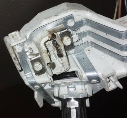

Geleyim sadede. İlgili parça yine yanmaya başladı. Araçta koku aldık ve geçen seferki tecrübeden ilgili parçayı söküğümde Ampü dip tarafından yanmaya başlamış.
Almış olduğum devre kartı ( stop duyu) orjinal üründü. Taktığım ampüller de sanayide parçacıdan aldığım Osram marka ampul ( T20 dipsiz w21w).
Şimdi yetkili servisten parça siparişi verdim. Bu olay için bana bir öneriniz olur mu? Marka olarak ampulü değiştir derseniz ne önerirsiniz? Daha az ısınır belki Led taksam arıza ışığı yakıyor.
Ben çözemedim. Bir önceki kartta yanan bölgenin de fotoğrafını paylaşıyorum.
