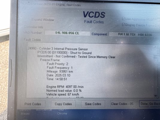

Konu hakkında bilgi sahibi olan varmı acaba

Kod silindir 3 te kızdırma buji arızası diyor.Kod sürekli mi silinince tekrarlıyorsa bujileri ölçtürün
Ara ara kızdırma buji lambası da yakmaya başladı stop edip tekrar çalıştırınca kızdırma bujisi arızası gidiyordu ondan ola bilir mi
3. Silindirdeki “basınç ölçerli” kızdırma bujisi kısa devre yapmış gözüküyor. Sürekli tekrar ediyorsa arıza ışığı yakarak serviste değiştirilebilirsiniz. Geçenlerde forumda bir kişi daha değiştirdi aynısını diye hatırlıyorum.
Motor Arıza ışığı yakmıyor ama ilk fırsatta tekrar bağlanıp arabaya bakacağım

Daha 93 binde demekki zamanı gelmiş değiştirmenin
