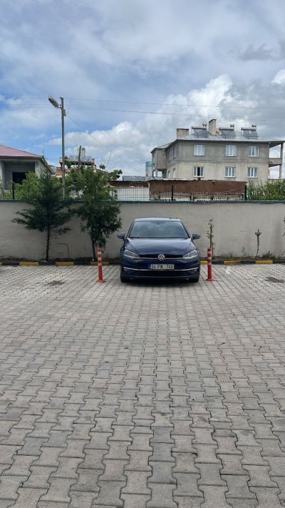

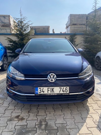

Aracınızının ön çaprazdan fotoğrafı var mı , varsa yükler misiniz?
    329.6 KB · Görüntüleme: 17
    275.8 KB · Görüntüleme: 16
Çapraz sayılmaz ama şöyle bir foto var. İş görmezse çeker yüklerim
Yanlış anlamayın sadece ön camda film var mı onu merak ettim.
Şöyle açıklayayım. Gündüz lambası açıkken yani gündüzken gösterge lambaları sensöre göre yanar.
Nasıl mı?
Gösterge içerisinde sensör var. Araç içi ne kadar aydınlıksa o kadar yanar. Örneğin o şekilde bir garajda olursanız yanmaz. Bu da farı açın anlamı taşır.
Test için telefonunuzun ışığını açıp kontak açıkken ve gündüz lambaları açıkken göstergeye tutunuz. Gösterge ışığının arttığını göreceksiniz. Eğer araç içi yeterince aydınlık değilse yukarıda da belirttiğim gibi gösterge ışığı kısılacak ve farlarınızı açmanızı sağlamış olacak..
Özetle bu bir sorun değildir.
