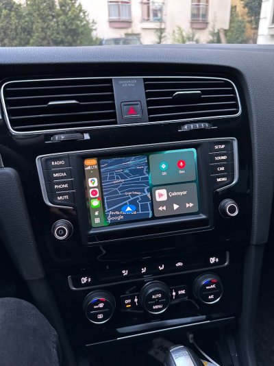

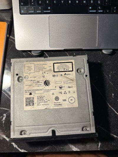

Mib 2 arayışındaydım forumdan @Turhan ve @HONEY abilerimin yardımı ve tavsiyeleriyle ocak ayından beri devam eden ünite sürecimi 3Q0 035 824 kodlu üniteyi alarak tamamladım kendilerine tekrardan teşekkür ediyorum. İstanbul içi montaj yaptırmak istiyorum ilk tercihim @HONEY Bülent bey tabiki , üniteye ek olarak logo geri görüş kamerası taktırmak istiyorum yardımcı olabilirseniz sevinirim tavsiyeleriniz benim için kıymetli selamlar.

Bu aldiginiz unite de carplay olmayabilir bilerek mi aldiniz ( carplay amaci ile aldiysaniz )

Bülent hocam aslında şunu demek istemiş:Cihaz destekliyor ama Carplay açık olmayabilir,yani ücret karşılığında açılması gerekebilir,hatta komponent protektion bile kapalı olabilir sanayiden çıkma aldıysanız cihazı.

Hocam carplay yok evet cracklenmesi lazım bu durumu bilerek aldım teşekkür ederim her şey için

824 cok eski versiyon bu modelde benim bildiğim carplay destegi yok
Hocam yanlış anlamazsan carpley olmayan bir üniteyi neden aldınız bu ünitede carpley olmaz birlesen koruma kaldırtmanin da bir masrafı olacak 2500 civarı diye düşünüyorum birde test edtmeden hiç bir elektronik cihazı alınmaz diye düşünüyorum bozuk olma riskinde var

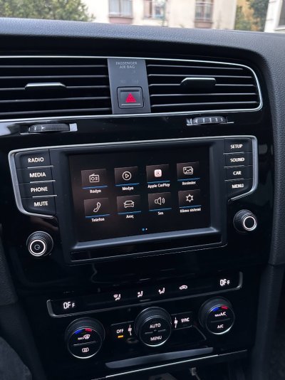

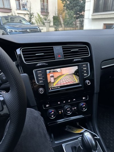

Merhaba tüm destekleriniz için teşekkür ederim işlemleri tamamlamış bulunmaktayım. @HONEY abimin dediği gibi aldığım 824 ünite carplaysiz çıktı iade ettim sonrasında 840C ünite ile logo kamera uygulaması yaptırdım. Bana sabırla cevap veren ve yol gösteren @HONEY ve @Turhan abilerime tekrardan çok teşekkür ediyorum. Sırada Mode ve Esp tuşu montajı yapmak istiyorum ürünü nereden temin edip nerede montaj ve lisanslama yaptırabilirim. Selamlar.

Hayırlı olsun,güle güle kullan hocam,bir sonraki hedefin 8 inch cam ekran olsun,aracın içine daha iyi hava katıyor.Mode uygulamasını birçok vagcom noktasında halledebilirsin,ama forumdan @zulalyol hocamızda halleder.Yalnız o uygulamayı yapabilmek için araçta creck'li herhangi bir donanımın bulunmamaması gerek,örnek son taktığınız ünite gibi.Buyüzden uygulamaya giderken yanında eski teyp ünitesinide götürün,yani demem oki eski üniteyi satmak gibi bir hataya düşmeyin(Benim gibi,ben sattım mode'yi yapamıyorum şimdi)aksi taktirde Mode işi olmaz!
