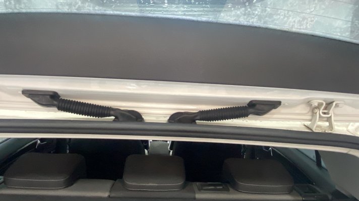

merhaba arkadaşlar arabacımı 7.5 dan 7.5 R dönüşüm yaptırdım fakat arka bagaj körüğünden su almış hemen Mez deki arkadaşları arayıp parcayı temin etim fakat işlemi uzun surecegını söylediler benden size bi dost tavsiyesi arabanıza heves felan edıp dönüşüm yapmayın pişmanlıgınız bitmez

Zorunlu olmadıkça aracın orjinalliği ile oynamamak lazım, en iyi ihtimalle elde edeceğiniz şey trim sesidir.
Oradan kablo geçirilirken oranın yerinden ayrılması, tırnak kırılması ve bu sebeple su alması çok sık rastlanan bir durum.
Kablo geçirmeyi bırakın oto yıkamacı orayı bezle biraz dikkatsiz silsin, tırnak kırılıp yerinden çıkabiliyor.

Valla 2. Golfum bu ilk defa dönusum yaptırdım çok yıkatım ilk kez oranın kırıldığını gördüm coğu dönüşüm yapan klavuz kulanarak kablo geçiriyormus
Parça pahalı veya zaman sorunu yaşarsanız siyah kare kısmı sıyırın arasına siyah sıvı conta sürüp kapatın sorun çözülmüş olur, tekrar sökerken biraz dikkatlice falçata ile çıkıyor
Kılavuzla kabloyu içinden geçirerek montaj yapıyorum sürekli. Daha hiç bi araçta yaşamadık bu sorunu. Geçmiş olsun.

Bende Tuning işinde çalıştım böyle birşey hiç yaşamadık, en en kötü ora kırılsa bile silikon sıkılır iç tarafına sonra silikonlar donasıya kadar bantlanır su almasın diye, kıran insan onarır yani kendi aracımı da kendim dönüştürdüm 2 yıldır sorun yok işçilikle alakalı yani

Parça çok pahalı değil ancak işçiliği çok fazla çıkıyor serviste.
