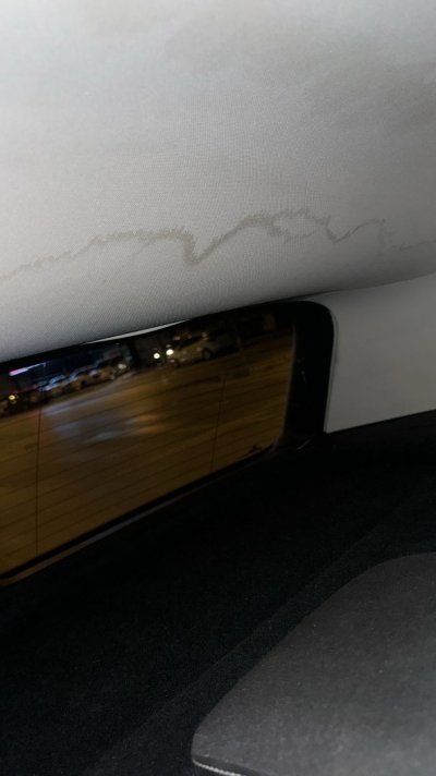

aracımı detay temizliğe bıraktım gidip teslim aldıgımda yıkamacı arkadaş tavanın su alıyor dedi elimi bagaj kısmına yakın olan tavana koydum ıslak ve nemli bunun sebebleri nedir arkadaşlar su nereden sızıyor bagajdan mı bunu nereye götürebilirim kaportaci mi veya başka yer yardımcı olursaniz sevinirim

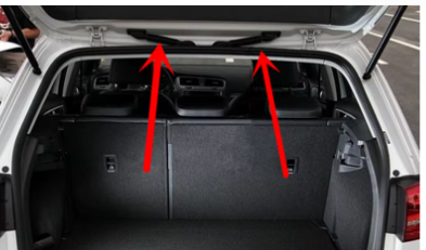

muhtemelen şuradan alıyor. Daha önceden stop,geri görüş kamerası veya park sensör hattı yapıldıysa tırnaklarını kırarak yapmışlardır işaretlediğim parçanın . Parçayı söküp siyah silikon ile yapıştırmayı deneyin
Ekli dosyayı görüntüle 82926

hocam gösterdiğiniz fotoğraftadaki yer de benim sadece üstteki çıkıyor alttaki sağlam yani alt tırnaklar tam oturuyor ama üstte oturmuyor üstten su kaçırmaz herhalde tavan ve Spoiler arasından su kaçırma ihtimali var mı acaba
Test edin hocam, saç kurutma ile ıslak ve işaretli yeri kurutun sonrasında işaretli yere bir miktar su döküp bekleyin

Körüklerden giren su bagaja gitmiyor zaten. Arabanın tavanına gidiyor. Bende durum böyle idi.

aynı benimki de böyle bunu sanayide hangi kısım bakar acaba yoksa servise mi götürmek lazım?

Servise götüren birisi 4-5 bin tl masraf etmişti diye hatırlıyorum. Sanayide herhangi bir retrofitçi yapar ama uzun uğraştıran bir iş olduğu için işlerin yoğun olmadığı bir zaman götürmen lazım. El becerin varsa kendin de yaparsın. Körükleri doğuş otodan sipariş usulü alabilirsin. Konuya yazdığım iletiyi okumanı tavsiye ederim. Logonun altındaki tahliye hortumunu da kontrol etmelisin. Ayrıca bir öneri daha vereyim sana stepnenin altını da kontrol et oraya da başka bir yerden su sızıntsı yapabiliyor. Orası da su alıyorsa tampon ve stopları sökmen gerekecek.
yok hocam sorun körük büyük ihtimalle test ettim suyu yukaridan döktüm oradan giriyor diğer yerlerde bi şey yok silikonlamayi düşünüyorum çok teşekkür ederim.

Silikon tutmayabiliyor bazen. Ben de ilk başta silikon denemiştim ancak yine de sızdırıyor.
