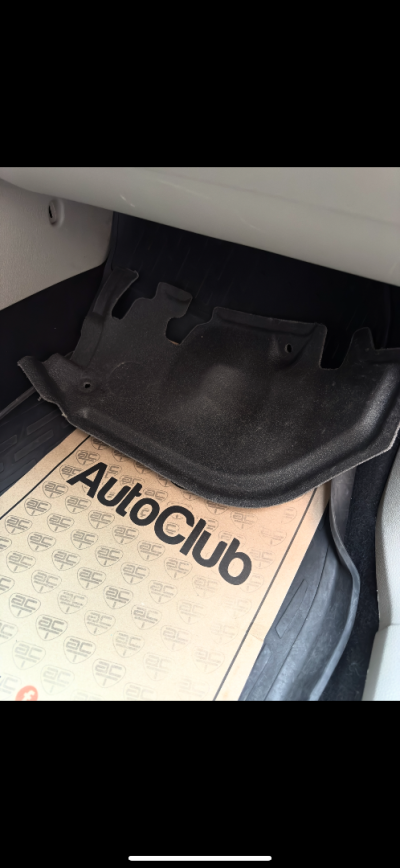

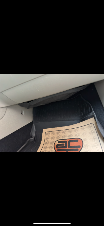

Arkadaşlar merhaba, arabayı geçende yıkamaya verdim, bir kaç gün sonra fotoğraftaki parçayı farkettim yerinden çıkmış diye düşündüm, o kısmın parçası mı ve nasıl takılıyor,şimdilik sıkıştırdım ama size danışmak istedim

Üzerindeki delikler plastik klips için sanırım.
Bu arada soldaki plastik trim parçasındaki vida da eksik gibi

Ters takmışsınız.
Girintili çıkıntılı kısım öne gelecek, yani koltuğa bakacak..
iki tane plastik vidası var el ile takılabilen. Eğer yoksa yıkamacıdan olduğunu düşünüyorsanız oradan talep ediniz. Yoksa da servisten alırsınız.
Yönünü yazdığım gibi doğru yaparsanız delikleri denk gelir.
