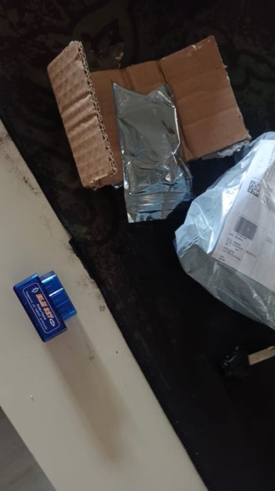

Herkese iyi forumlar dilerim 2-3 gündür obd cihazı ile aracımın özelliklerini kurcalıyorum elm327 çift anakartlı car scanner uygulaması ile bir takım hoş detaylar ekledim aracıma.

car scanner pro uygulaması ile gizli özellik kısmından hocam çift anakartlı model olduğu için arıza kaydı okumanın yanında gizli özelliklere ve uzun kodlama vs yapabiliyorum ayrıca dsg basıncı maf map sensörleri vesaire tüm değerleri okuyabiliyorum çok kullanışlı bir cihaz
