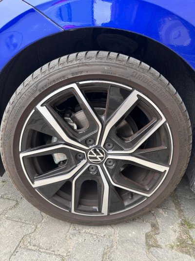

merhaba arkadaşlar;
golf 8,5 da 6 ayı doldurduk ve bu araçta yaptığım 19inç jant secimi konforu azalttı. şehir içinde en ufak tümsek yada bozuk satıhta tak tuk bir sürüş deneyimi oluyor.

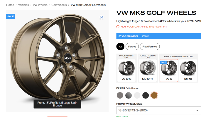

şimdi jantları 18 inç apex vs-5 ile değiştirmek istiyorum. Apex VS-5 18x9" ET42 Wheels - 5x112mm / 57.1mm - Satin Bronze bu ölçüler golf 8,5 için uygun mudur?
bu konuda değerli görüş ve önerileriniz bekliyorum, selamlar, saygılar...

Bilenler beni doğrulasın ancak 9" genişlik ve et42 çok limit geldi bana sığacağı bile bence kesin değil, belki önler 8.5" et43 olması gerekebilir.
Orijinal 7.5" et51 janta göre 9" et42 olan dış taraftan yaklaşık 3cm daha genişliyor diye gösteriyor hesaplayıcı.
will they fit diye bir site var, mevcut ve almak istediğiniz ebatları yazarsanız size ne kadar dışa taşacanı vs. çok detaylı yazıyor, oradan kontrol ederek alırsanız hata yapmazsınız.
Ben jant alrıken bu siteye 50 kere falan ziyaret etmiştim.
