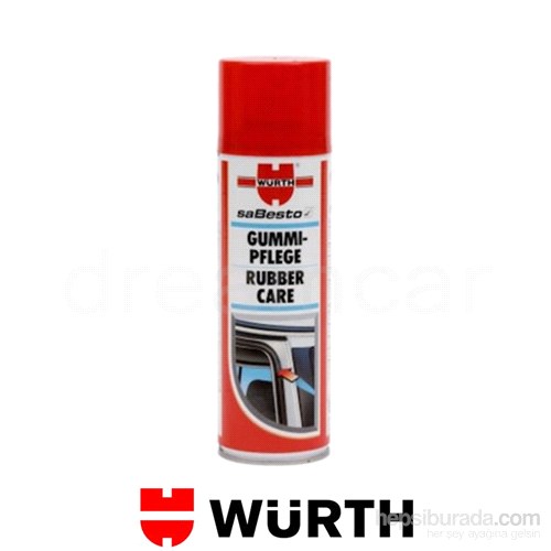

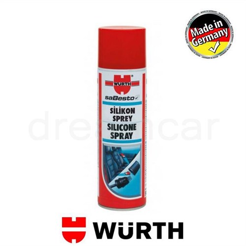

Arkadaşlar, sunroof fitillerine kullanmak için sprey bakıyordum. Aşağıdaki ürünlerden hangisini kullanmak daha yerinde olur sizce? Ya başka markalarda tavsiye edeceğiniz ürünler var mı?
http://www.hepsiburada.com/wurth-silikon-sprey-500-ml-made-in-germany-p-OTEV4045989507559
http://www.hepsiburada.com/wurth-lastik-bakim-tazeleme-spreyi-300-ml-made-in-germany-p-OTEV4045989471317

Fitiller için ben rubber care stick kullanıyordum , WD 40 ile ray temizliği yapıp , devamında nemli bir bez ile fitilleri sildikten sonra rubber care stick ile fitillerin üzerinden geçerdim , hiçbir olumsuzlukla karşılaşmadım , rubber care kullanmanızı öneririm

Merhabalar Hocam,
Dediğiniz ürünün ülkemizde satışı var mı? Hepsiburada vb. yerlerde bulamadım.

@gdervisoglu Hocam ikinci paylaştığınız ürün rubber care  zaten  , würth 'ün müşteri hizmetlerini arayıp ürün hakkında bilgi alabilirsiniz , ben makine parçası tedarik ederken Almanya'dan getirtmiştim .
