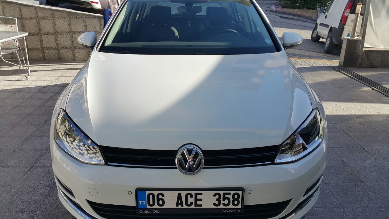

Ve günün fotoğrafları;
Beğenmeniz dileğiyle.
