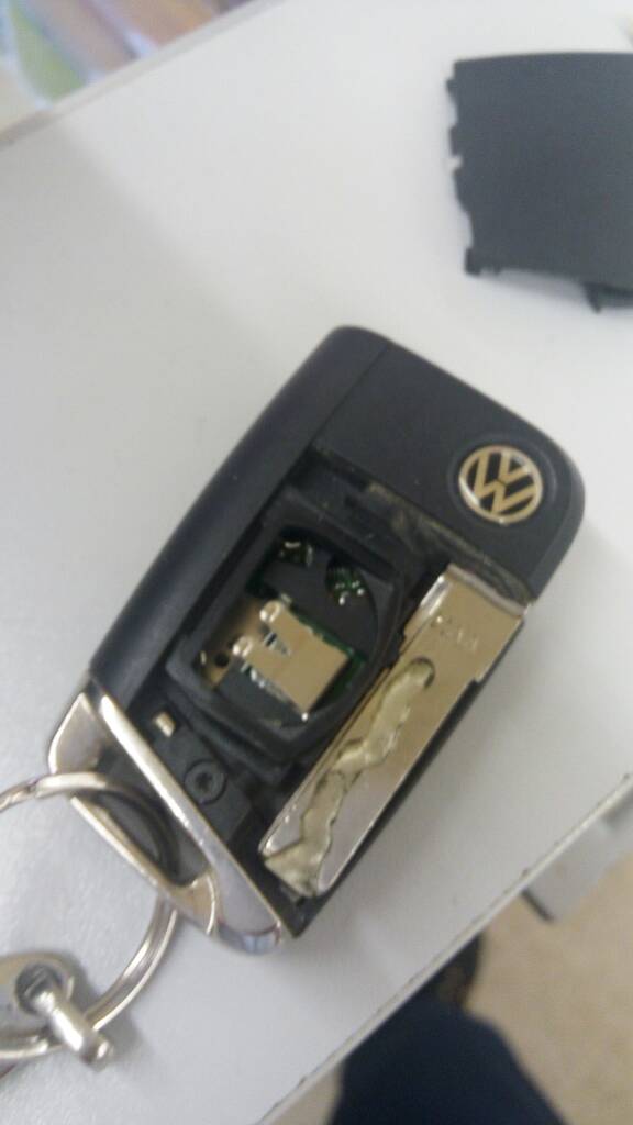

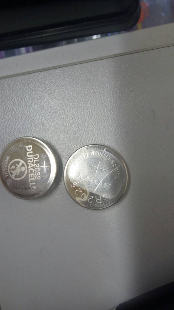

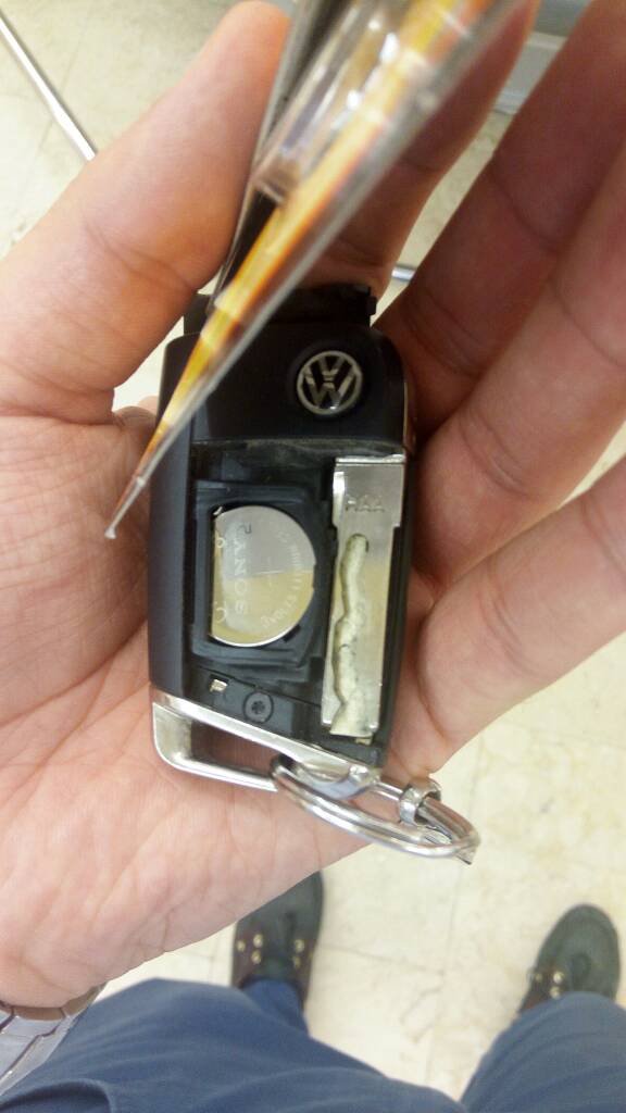

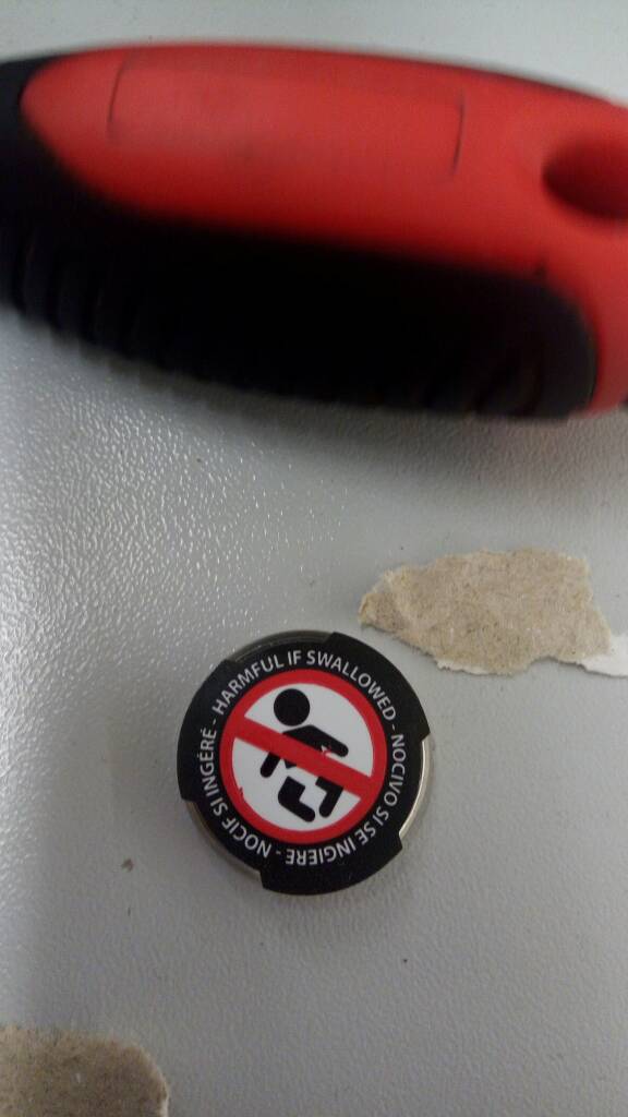

Selamlar yeni aldığımız 2013 golfumun anahtar pil uyarısı verdi ekranda ve içerisindeki pil değişimini yaptık . Belki merak edenlere yardımcı olur diye paylaşmak istedim . Anahtarın sustayi açtıktan sonra ara kısımdan kaldırınca kapak açılıyor . İçerisinde bendekinde Sony vardı pili var biraz ittirince açılıyor çıkıyor sonrasında yeni almış olduğum Duracell pili yerleştirdim. Çıkan ebattan kalın aldım ama sonuç iyi kapak kapandı .
2025 pil yerine 2032 taktik kapak zorlanmadan kapandı ..

@fettahoğlu bir kaşık arkası ile kanırtınca açılıyor daha önce denemiştim, bununla ilgili bir video mu çeksem :P
