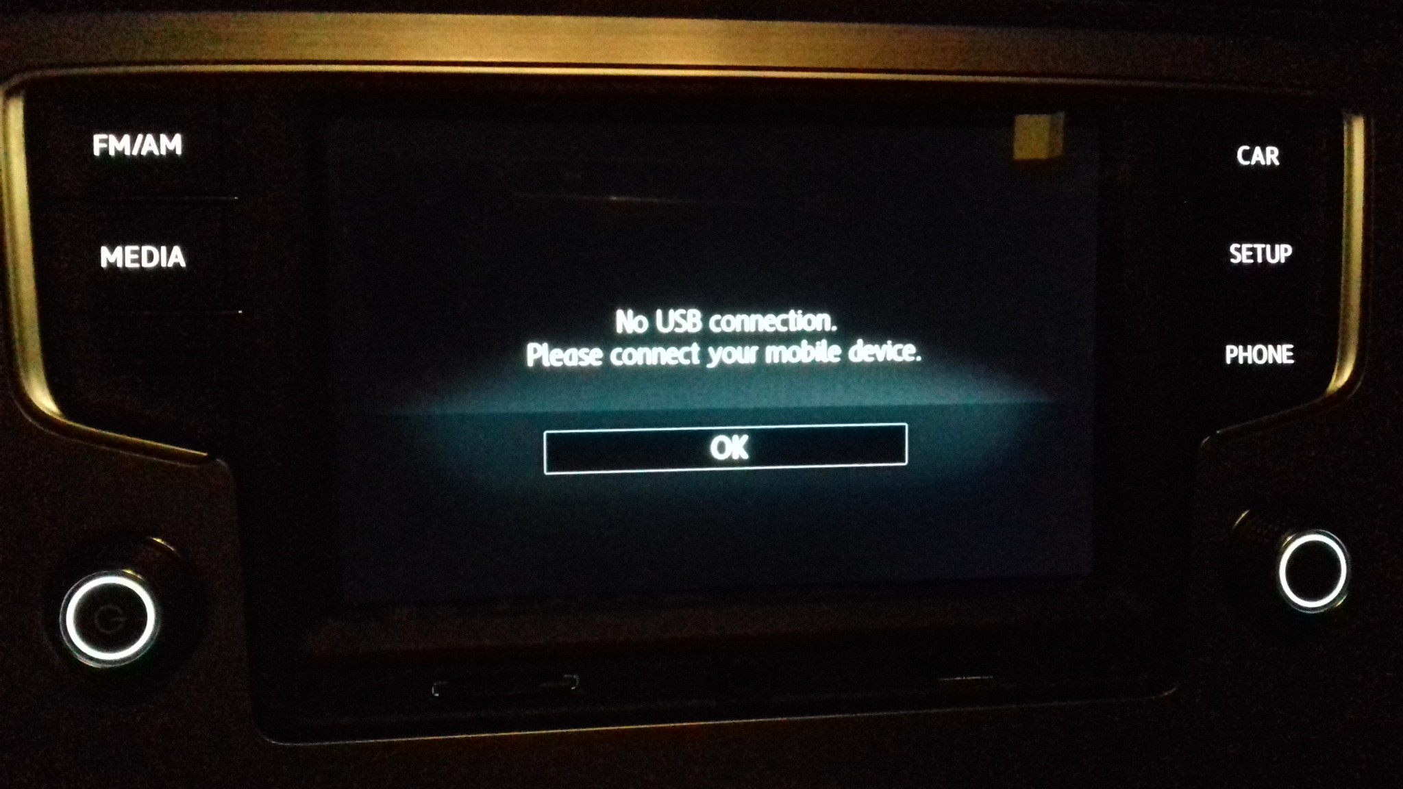

Bilindiği üzere 6.5 inç cihazlar yurtdışından temin edilmekte
Cihaz gelip montajı yapıldıktan sonra tuşlar ve ops ekranı çıkmamamkta bununda çaresi kodlama, malesef vcds 16.8.3 orjinal kablo ile denememize rağmen adaptasyon kısmı aktifleşmemekte bu kodlama şu an odis ile yapılmakta
Kodlama sonrasında açılanlar
Park sensörü (ops)
Geri görüş kamerası (Rvc)
Direksiyon  ses açma tuşları
Ürünün montajı için dört adet metal parçaya ihtiyaç vardır uygun birşeylerde bulup sökebilirsiniz
Bluetooth için mikrofona ihtiyaç yoktur
Mirrorlinku telefonum uygun olmadığı için denemedim
Avrupa yakasında montaj veya destek için yardımcı olabilirim

Vag kablosuyla kodlama yapamıyacakmıyım yani bu teybe
Merhaba midline plus aracıma Çin'den bir teyp aldım 6.5 mib 5GG035280B ancak tuşlar çalışıyor ama geri görüş kamerası için kodlamaya yapılmıyor dedi eleman hiç menünün görünmediğini söyledi. Acaba nasıl çözebilirim bu sorunu
Donanım HW027
yazılım SW0210
Bluetooth: d450
Donanım HW027
yazılım SW0210
Bluetooth: d450
Çinli cihazlarda baytlar bitler tam olarak okunamıyor kanal isimleri yazmıyor ancak. Kodlaması yapılabiliyor
