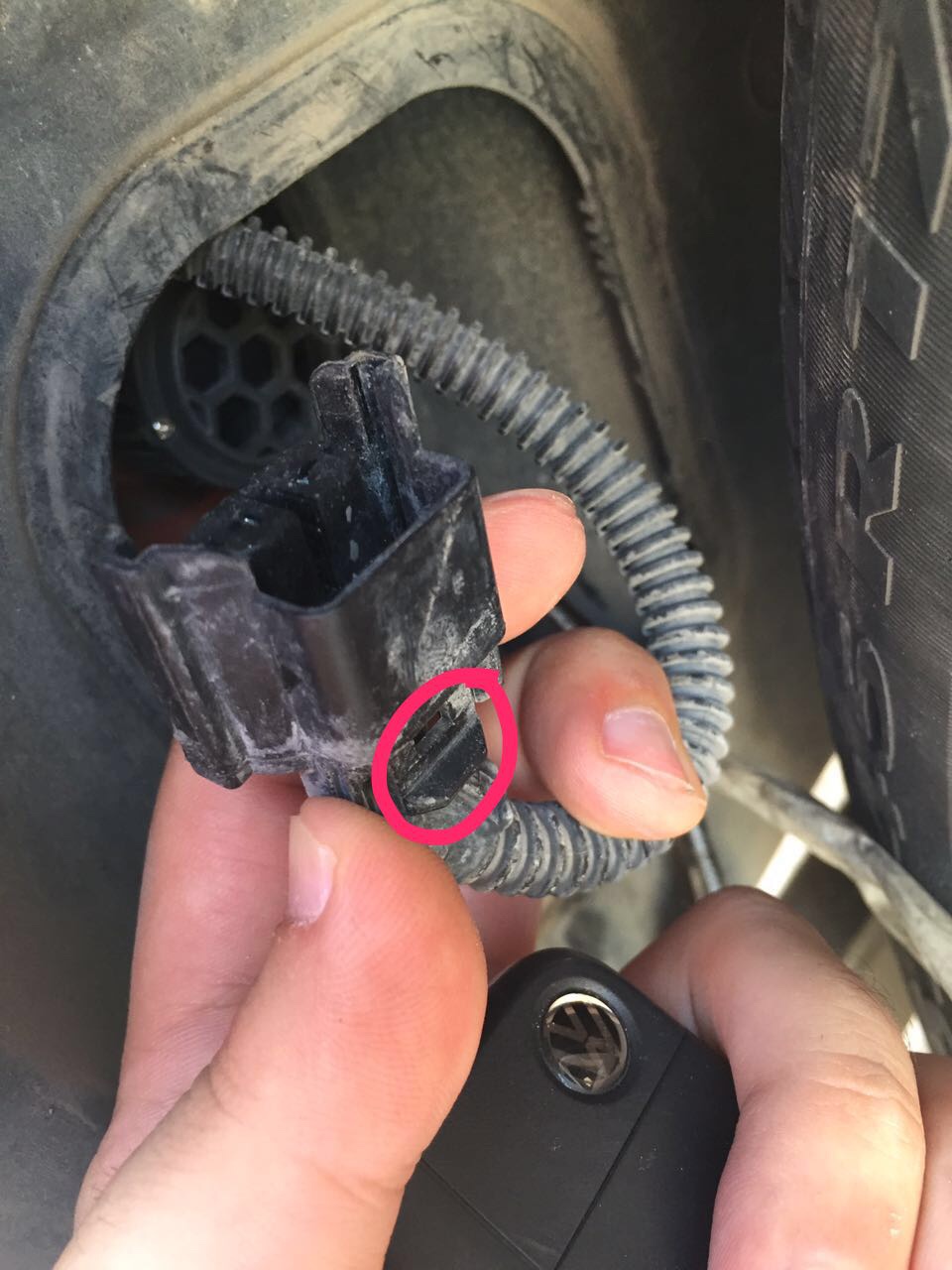

Tekrardan merhaba. Geçenlerde beyaz sis farı için araştırma yapıyordum ve sağolunki buldum ve aldım. Şu anki tek sıkıntım Sis far ampulünü değiştirmem. Çamurluğun altında bir bölüm var tahminen ordan ama çok sert olduğu için kırarım diye korkuyorum. Belki başka biryerdendir diye ellemek istemedim. İnternette baya bir araştırma yaptım ama video bulamadım malesef. Daha önce yapan varsa bana rehber olabilirse sevinirim.

Hocam direksiyonu tam sağ yapıp sol sis farı kapağını güçlüce çekin. Kırılmaz korkmayın :) kapak açıldıktan sonra farı döndürerek çıkartacaksınız. Önce soketi çıkarmak gerekiyor muydu o kısmı hatırlamıyorum :) daha sonraki direksiyonu tam sol yapıp sağ sis içinde aynı işlemi yapabilirsiniz. Hayırlı olsun.

@MSEhocam cevabın için teşekkür ederim. Baya güç harcadım çıkartmak için enerji soketi ile uğraşıyorum şu anda bakalım umarım sorunsuz hallederim :)

Hocam daire içindeki kısma bastırın tüm parçayı komple çekin.

@MSE hocam çok teşekkür ederim. Elimin ayarı yok benim kırarım korkusuna dokunamıyordum :)
