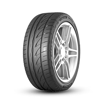

İyi akşamlar. Aklıma takılan bir soruyu sormak istiyorum. Golf 7 Allstar aracım Bridgestone Turanza lastikler ile bana geldi. Dün geceki talihsizlik sonucu köpekler arka lastiklerimi yiyip patlatınca yenisini almak zorunda kaldım. Turanza olmadığı için Bridgestone potenza RE002 lastiklerini aldım. Yanlışmı yaptım fikrim yok çok iyi lastik olduğu söyleniyor. şu anda ön lastiklerim Turanza arka lastikler Potenza. Acaba bir sorun olurmu ? Aldığım halde içime hala tam sinemedi :(
edit: İçime sinmemesini sebebi sitesinde benim aldığım lastik ebatlarının bulumaması. Potenzaları 225/45/17 olarak aldım ama sitesinde 225/40/18 var en yakın olan

hocam ebatları tamamiyle aynı ikiside 225/45/17 91W.  Sadece desenden ve internet sitesinde lastiğin ebatları olmadığı için içime sinmiyor :(
@hengemen Peki hocam şuan "yeni" lastikler araca takıldı mı yoksa internetten falan mı aldınız..? Hocam şimdi kara kaplı kitap derki eğerki 1 lastiğin bir zorunlu sebebten dolayı başka bir desenli lastikle değiştirilmesi durumlarında ön ve arka lastikleri takım olarak çift olarak değiştirin der.., siz bu şartı yerine getirmişsiniz ama bu tavsiye edilmekten ziyade mecburiyet yada ekonomik sebeblerden dolayı istisnai bir şarttır.., Oracın orjinal lastiği Turanza serisini büyük lastik bayilerinden sordurttunuz mu hocam..?

hocam zorunlu olarak değiştirdim. kıbrısta olduğum için lastik konusunda fazla seçeneğim yoktu malesef. şu anda ön 2 lastiğim turanza arka 2 lastiğim potenza. Ama aracım Turanza ile geldi. Kıbrısın yolları baya bir kötü olduğu için genel olarak çukurludur o yüzden sert lastik önerdiler. Ve lastikler araca takıldı şu anda.
@forzaGilles
Potenza RE002 aldığım lastikler.
Aracım ile birlikte gelen Turanza lastikler.
@hengemen hocam burda istisnai bir durum söz konusu 2 patlak lasikle aracı yürütemiceceğiniz ve kıbrıs'a sipariş ile gelmesi uzun süreceği için yapacağınızın en iyisini yapmışsınız içiniz rahat olsun., Az önce de belirttiğim gibi kitapçıkta da bu gibi istisnai durumlar göz önünde bulundurarak aynı konuda ne yapılması gerektiği 2 set lastik ile değiştirilmesi gerektiğin yazmakta.. İstanbul'a döndüğünüzde maddi sıkıntınız yoksa 2 adet daha potenza alabilirsiniz., Yada Mk.7 için en iyi lastiklerin başında gelen harika bir lastik olan Goodyear Eagle F1 Assymetric 3 maddiyat sorunu yoksa 4 adet alabilirsiniz.. Dediğim gibi Golf un kullanım klavuzunda lastik ve jantlar ile ilgili çok geniş bir bilgilendirme var gerektiğinde açık okuyabilirsiniz..

@hengemen hocam paylaştğınız resimlere aldanmayınız her iki lastik deseni bir birine benzesin yada benzemesin bir araçta 2 farklı desenli lastik kullanılması belirttiğim koşullar dışında kullanılması pek önerilen birşey değildir.., sebebi her iki lastiğin de kullanılan hamuru ve karakteri çok farklı olur.., Örnek vermem gerekirse yağmurlu bir havada öndeki turanzaların su tahliye performası farklı., arkadaki potenzaların su tahliyesi farklı olur..!! Örneği verirken potenza ların arkaya takıldıklarını varsayarak söyledim öne takılsalardı aynı durum söz konusudur., Bu arada neden rot ayarı yaptırıyorsunuz..? köpekler ön lastiklere mi zarar vermişti..? yada başka bir hasar falan mı söz konusu?
Bridgestone nun potenza serisi performans odaklı üretilen bir serisi ama benim bu marka ve serisi olarak fikrimi sorarsanız şunu söyliyebilirim; sert bir lastiktir., hatta o kadar sert bir hamuru vardır ki 45-50.000 km sonrası bile diş derinliklerinin normal bir lastiğe göre sanki aşınmamış gibi durur.., Sert bir yapıda olması kaygan zeminde patinaja düşme, tutunma problemleri getirir.., Bu birazda kullanım şeklinize bağlı bir durum olsa da sert olmasından ötürü geç ısınması soğuk havalarda tutunma problemleri getirir..
