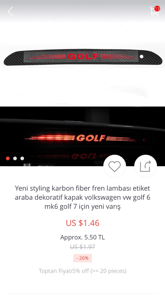

arkadaşlar aliekspresten aldığım ürünü düzgün bir şekilde takmam için bagaj üst stop nasıl sökebilirim bilen var mı ?
