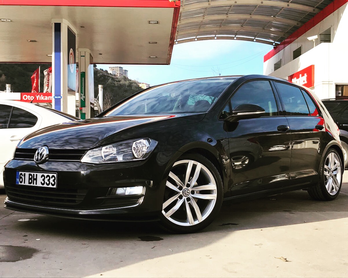

ben 18 durban arti spor yay taktim orjinalleri cikartip hic bir sikinti yok
